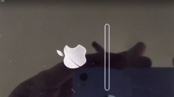

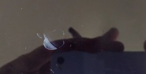

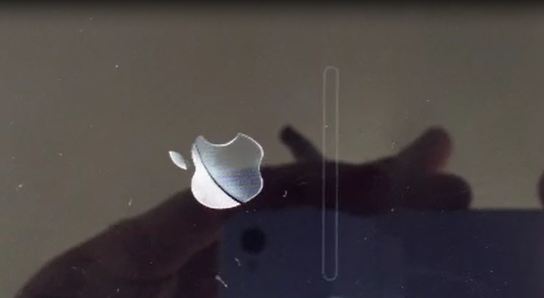

ich hab ein Iphone 4s von einem Kumpel vorliegen der ausgegangen ist und nicht mehr angeht:
- bei Powertaste entweder keine Reaktion oder Apple Logo was nach ein paar Sekunden so schimmernd verschwindet mit einer durchgezogenen roten Linie.
- beim restore Versuch über iTunes kommt es auch bis zur besagten stelle, sogar bis zum restore Balken und geht nach dem selben Prinzip aus. iTunes gibt dann verschiedene Fehlermeldungen mal 9, mal 21 mal 1602 (wenn ich mich recht erinnere).

das ist ja das große problem. ich versuche es ja wiederherzustellen aber es bricht wie auf dem bildern zu sehen ist ab. ich habs normal versucht und ich habs auch schon im dfu modus versucht. es bricht an der selben stelle ab.
