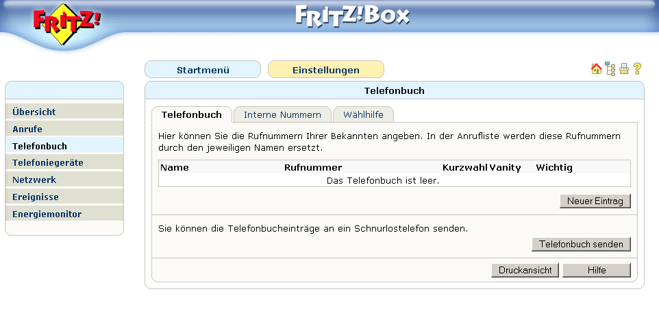

Die Fritz!Box erlaubt die Festlegung einer "Hauptnummer", diese wird bei Outlook Import in der Reihenfolge Home/Work/Mobile auf die erste vorhandene Nummer gesetzt (Outlook erlaubt kein festlegen einer Hauptnummer). Bei vCard Import wird - sofern vorhanden - die Prioritätsnummer aus dem Quellfile beachtet. Die erstellte .XML Datei dann einfach im Webinterface der Fritz!Box als Telefonbuch "Wiederherstellen" (existierendes Telefonbuch wird dabei ersetzt, also vorsichtshalber erstmal abspeichern beim ersten Versuch!).
Im Webinterface der Fritz!Fon 7150 existiert eine solche Option nicht.

Die Fritz!Fon 7150 scheint tatsächlich keine Möglichkeit zu bieten ein Telefonbuch zu importieren.
Auch im Handbuch gibt es keinen Hinweis auf eine Funktion "Telefonbuch wiederherstellen".
Schade.
Falls ich mich irre/etwas übersehen habe, freue ich mich über einen Hinweis.

Hier noch ein Screenshot des Webinterfaces der 7150. Wie man sieht, gibt es keine Option "Wiederherstellen".
