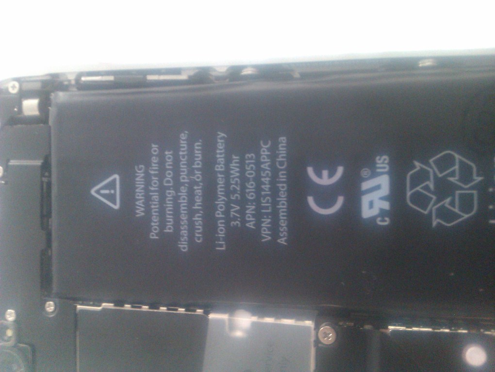

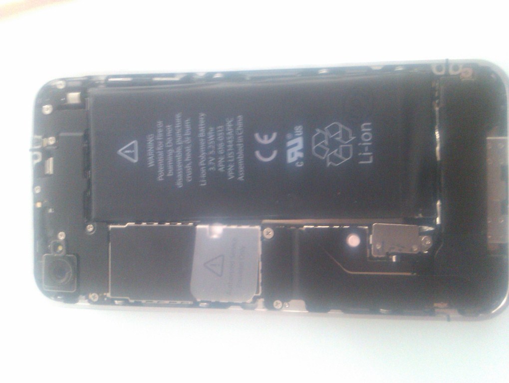

Bist du sicher, dass sie original sind???? Mach mal ein foto
Jailbreak Freak
Die wurden mir als Original verkauft! Der Verkäufer hatte bis jetzt noch nicht ein solches Problem.
Hier noch die gewünschten Fotos.
Funktionieren die Akkus denn danach noch in einem anderen iPhone? Nachher läd Dein Exemplar den Akku nur nicht und der Akku selbst ist "nur" leer aber theoretisch noch funktionabel. Oder sind die Akkus komplett zerstört?
