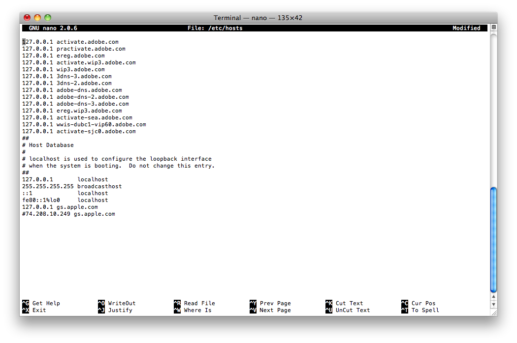

Du musst deine hosts bereinigen:
https://iszene.com/thread-121500.html
Rechner neustarten und dann sollte es funktionieren.
ich probiere ...
in meinem hosts gibt es "74.208.10.249 gs.apple.com" die zeile nicht
Ich gucke mir das heute Abend mal per TeamVirewer an wenn Du willst.
