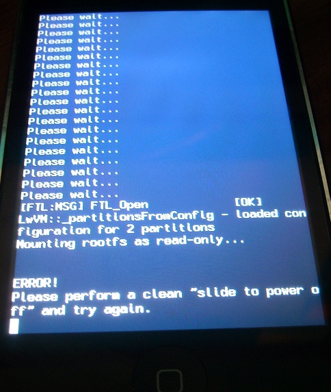

Ich habe folgendes problem und komme nicht weiter.
3GS, Neues BR, CFW 5.1.1 und BB 06.15.00
wenn ich mit redsnow BB downgrade machen will bekomme ich jedes mal diese Fehlermeldung.
Der fehler kommt auch wenn ich ipad BB nochmal flashen will.
#66

nachdem ich bei install cydia und downgrade from ipad baseband den haken gesetzt habe und auf weiter klicke kommt eine fehlermeldung:
"The connected device doesn't support untethered options"
Hat jemand Ahnung was ich ändern muss/kann... bzw was das Problem ist?

habs mit firmware 4.1 und mit 5.1.1 versucht. Beim 5.1.1 hat das neu flashen funktioniert beim downgrade allerdings taucht dann der fehler auf.
ich öffne praktisch redsnow gehe dann auf select ipsn und wähle diese datei: "iPhone2,1_5.1.1_9B206_Restore"
an die seriennummer komme ich nicht ran, ich komm ja nicht bis zu den einstellungen.

#73
Hast Du erst mal den Downgrade versuchst und dann Install Cydia?
#74
nein bisher nicht,
soll ich install cydia dann erstmal weglassen?
#75
Ja. Erstmal den Downgrade durchführen und dann Install Cydia. Redsn0w auch mal als Administrator ausführen, wenn Du einen Windows Rechner hast.
#76
ok kommt genau dieselbe meldung!
liegt es vll daran dass ich eventuell einen new bootroom habe? habe immer den old bootroom ausgewählt
#77
Ja. Du musst die new Bootrom auswählen (Originale Firmware).
#78
okay danke...
dann versuch ichs nochmal von vorn Zwinkern
#79
jetzt kann ich beim flashen das select ispn nicht mehr machen...
4. redsnow ipad bb neu flashen
ich wähle extras dann select ispn und dann mein vorher abgespeicherte datei "sn0wbreeze_iPhone_3GS-5.1.1-9B206"
dann kommt meldung dass diese ispn bei der version von redsnow (redsn0w_win_0.9.14b2) nicht unterstützt wird
vorschläge was ich nun machen kann??
#80
Ja Du musst die Originale nehmen keine Custom Firmware. Wenn Du auf der 4.1 bist, dann musst Du die 4.1 nehmen.
Probiere mal einen anderen Rechner, wenn es nicht klappt.
