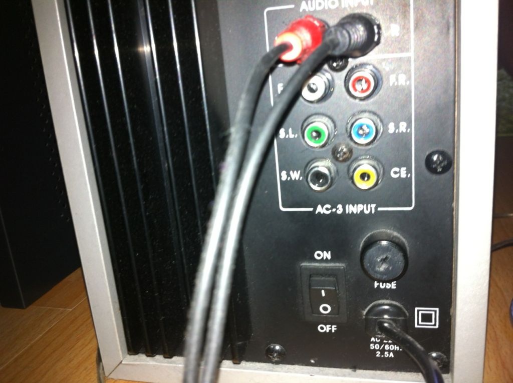

ich habe seit längerem eine 5.1 Anlage (ist etwas älter; hab' es geschenkt bekommen). Ich habe es über einen Cinch-Stecker an mein PC angeschlossen. Ich weiß, dass ich so kein Surround-Klang hab.
Jetzt wollte ich euch mal fragen, wie und über welche Kabel ich es anschließen muss, um Surround-Klang zu erhalten.
P.S.: Hinter meinem Subwoofer sehen die Eingänge so aus:
Den Audio Ausgang vom PC musst du an den Audio Eingang vom Subwoofer anschließen. Die anderen Chinch Kabel musst du noch an die restlichen Boxen anschließen und natürlich auch einschalten
Der Cinch Stecker am anderen Ende sieht aus wie ein normaler Kopfhörer-Stecker (AUX heißt das glaub ich). Dieser ist am Eingang des PCs anegschlossen
Die Boxen sind (auf dem Bild nicht zu sehen) im oberen Bereich alle angeschlossen.
Kann ein PC überhaupt 5.1 wiedergeben?

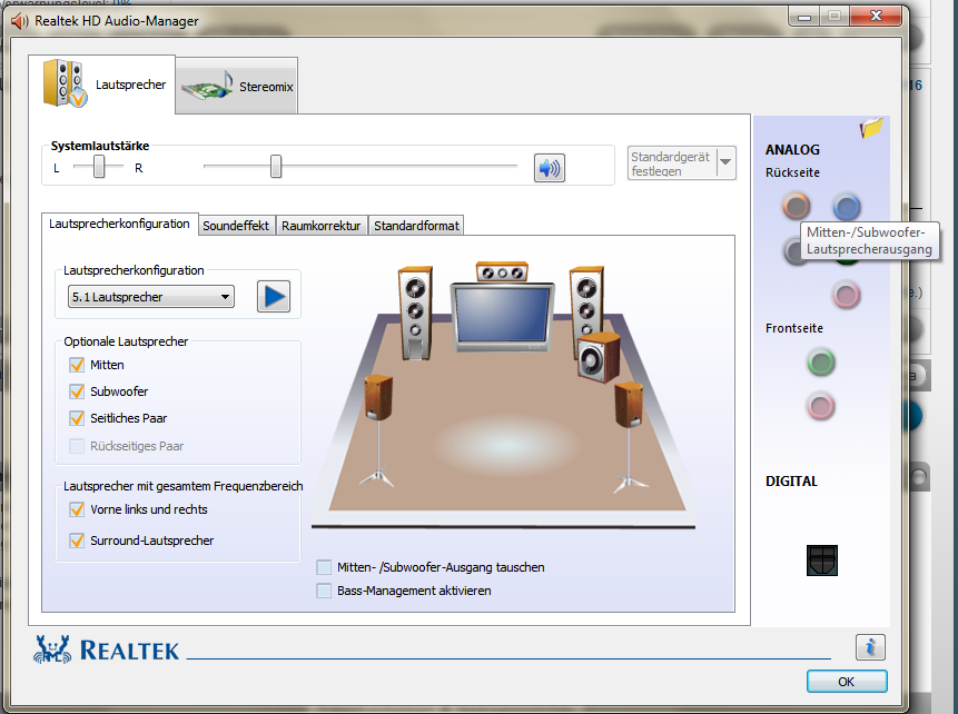

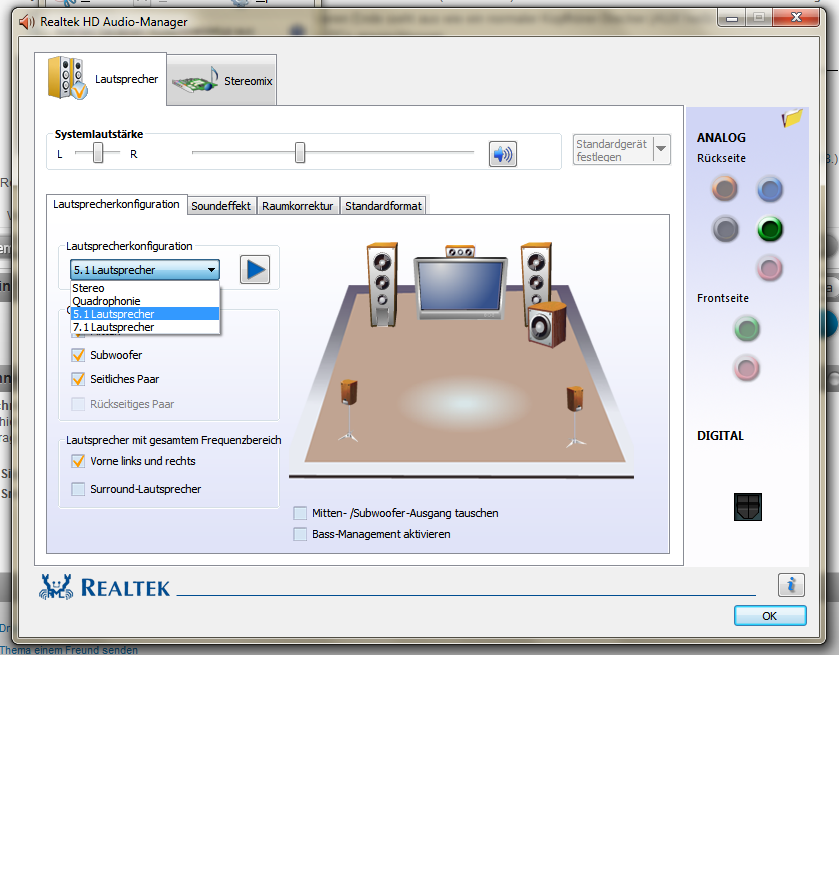

Mein PC hat auch folgende Einstellungen::
push......
grün = front links und rechts
orange = center und subwoofer
blau oder grau (wobei ich annehme das es blau ist und der andere ausgang einfach nur ausgegraut ist) = surround links und rechts
die ausgänge mit entsprechenden klinke auf chinch kabeln auf die eingänge am subwoofer legen, aber auf die unteren ac3 inputs. die oberen audioinputs für links und rechts frei lassen.
in der realtek soundsteuerung auch die 5.1 aktiviert lassen ... und ja, dein mb kann sogar 7.1 ausgeben, sonst würde es der soundmanager von realtek nicht anzeigen.
alle angaben ohne gewähr ...
edit: der audioinput, da wo dein kabel jetzt angeschlossen ist, ist ein zweiter audioeingang aber nur für stereo. theoretisch hast du an der soundanlage irgendwo nen taster wo du den ein/ausschalten kannst.

Mir sind drei Methoden zur 5.1 Übertragung im Heimbereich bekannt.
1. Optischer Lichtwellenleiter
2. Coaxial Leiter. (über kurze Distanz geht auch ein normales Chinch Kabel)
3. Analoge Anschlüsse wie du hast.
Bei der analogen Methode muss jeder Lautsprecher separat angeschlossen werden, da jeder ein eigenes, analoges Signal bekommt.
Die Anschlüsse sind:
SR (Surround right/Hinten rechts)
SL (Surround left/Hinten links)
FR (Front right/Vorne rechts)
FL (Front left/Vorne links)
SW (Subwoofer)
CE (Center/Mitte. Hier kommt die Spache der Personen raus)
Nun benötigst du 3 Leitungen die auf der einen Seite einen 3.5mm Kopfhörer Anschluss haben und auf der anderen Seite jeweils 2 Cinch Anschlüsse.
Auf dem Mainboard sind normalerweise die 3 Kopfhöreranschlüsse in den jeweiligen Farben (jeder Kopfhörer Anschluss kann 2 Lautsprecher versorgen)
Was ich dir allerdings rate ist längerfristig auf ein Digitales System umzusteigen. Die Tonqualität ist einfach viel besser und die Verkabelung einfacher.
Ich bin mir nichtmal sicher, ob du über deine Anlage Dolby Digital bzw. DTS Übertragen kannst. Nur leider kommt genau da der gute Sound zum Vorschein Zwinkern

wenn ich über den jeweiligen Anschluss mit der Maus in Realtek HD Audio-manager fahre, zeigt er mir an, welche Ausgänge es sind.
Danke für die Infos.
Perfekt. Es ist auch wie ich gesagt habe mit 3 3.5mm Klinken gelöst.
Testmodus habe ich ebenfalls.
