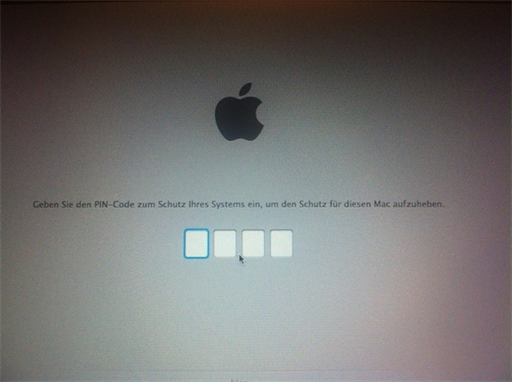

ich habe einen imac i5 27" aus einem Nachlass gekauft.
Leider kann ich ihn nicht booten, da er immer einen System PIN möchte.
Ich daher nicht dumm und google das Problem um gleich festzustellen, dass es sich wohl um ein Firmwarepasswort handelt.
Die Lösung habe ich auch gleich gefunden und auch umgesetzt.
System neu gestartet und dabei CMD + P + R gedrückt. der Willkommenssound kam und ein paar Sekunden später ein dickes fettes Schloss, was mich wieder dazu nötigt ein Passwort einzugeben.
Ich also weitergelesen und die Lösung mit der veränderten hardware gefunden.
Ich also RAM raus, gleiches Resutltat... OK, neuen RAM eingebaut, gleiches Resultat. 3 RAM rein, wieder raus, 4 rein, 2 raus...egal was ich mache....ich komme immer wieder nur bis zum Schloss
Tastaturkürzel CDM+R+P probiert, Alt+CMD+R+P auch probiert.
In allen Aneitungen steht, dass 2 X der Willkommenssong kommen muss. Bei mir nicht, es ist immer nur einmal der Sound da.
ALso ich bin kurz vorm durchrehen...was kann ich machen??

Wenn ich den iMac normal starte komme ich zum Bildschirm, wo ich zur System Pin Abfrage aufgefordert werde. 4 Felder sind da zu sehen, in die jeweils eine Zahl geschrieben werden soll
Drücke ich die Befehl-Wahl-P-R Taste, komme ich direkt zu einem Screen mit grossem SChloss....kein Taext nur ein Feld für die EIngabe des Passworts

Systemfähige DVD habe ich natürlich, alerdings kann ich weder die noch drin steckende DVD auswerfen, noch kann ich booten, denn das wird durch den Lock verhindert
wenn ich meinen imac starte kommt dieses Bild
