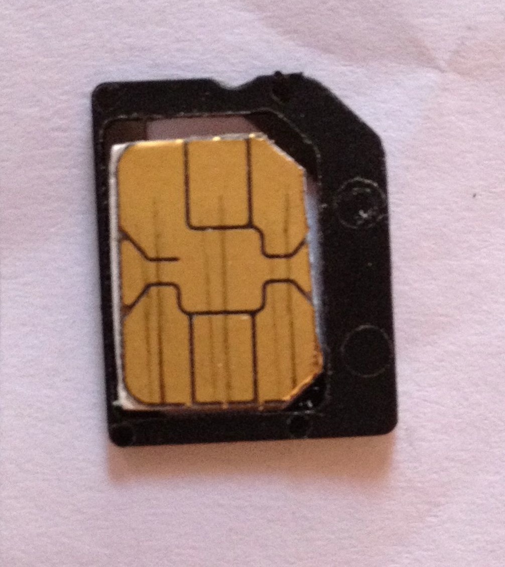

So ich habe es gerade mit dem Adapter getestet:
Alte Congstar MiniSIM mit einem kleinen Seitenschneider per Augenmaß zugeschnitten. Es ist viel zu klein geworden. Habe sie trotzdem mal ins 4S gelegt und es funktioniert wie zuvor auch. Telefonnetz, 3G alles da.
Natürlich kann es verrutschen weil ich es zu klein geschnitten habe. Aber wenn es an meine richtige geht und mit mehr Mühe sollte es so auch im 5er gehen, WENN die Kontaktbelegung bei der Nano nicht anders sind.

Im Adapter sind 2 Ecken mit Winkeln
Ich war mir aber anfangs nicht sicher ob ich die Ecken an der richtigen Seite angebracht habe. Hat aber funktioniert
