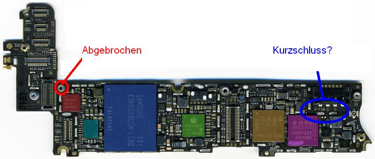

Hmm... Also ich habe damals das Board nochmal genau unter die Lupe genommen und da war ein kleines Teil am Board abgerissen...
Auf diesem bild ganz links, das kleine Weiße Teil über dem Touchscreen Stecker: https://iszene.com/attachment.php?aid=21884
Und du bist sicher, dass das kleine Metall, was an der Abdeckung befestigt ist, den Kontakt am Board mit dem Rahmen verbindet?
Sonst bau nochmal alle Teile aus dem iPhone heraus und nochmal ein, vielleicht ist irgendein Kontakt einfach nicht ganz da.
Und gucke mal in deinen Einstellungen bei Info, ob da die MAC Adresse, Baseband etc. angezeigt werden. Kann ja auch sein, dass da ein Chip beschädigt wurde.
[Bild: 92165736278071810352.png]
Hast du dieses rot umrandete Teil mal kontrolliert, ob es vorhanden ist?
