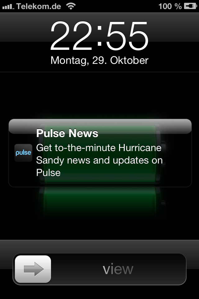

Hi, mir ist es jetzt schon paar mal aufgefallen, das apps, die eigentlich garkeine Berechtigung dazu haben (laut Einstellungen), trotzdem mir Pushmeldungen auf den standby-screen schicken. Aufgefallen wars mir bei den apps Runtastic und gestern erstmalig bei pulse. Vor allem dieses auf englisch "view" befremdet mich. Benutzen die irgendwelche nicht-freigegebenen APIs? Kennt ihr das auch?

@darus. schon klar- mitteilungen erscheinen trotzdem...
ist bei twitter auch so. Man muss den Push für einzelnen Personen an oder aus stellen (in der App). Und bei twitter steht auch "view" nicht "lesen".
Nur weil eine Anwendung nicht im Notification Center aktiviert ist, bedeutet das nicht, dass sie auch auf dem Lock Screen deaktiviert ist.
Man muss in den Einstellungen -> Benachrichtigungen bei jeder App wirklich alle Punkte deaktivieren, wenn man gar nichts bekommen möchte.
Wenn man beispielsweise nur Notification Center abstellt, "Im Lock Screen anzeigen" aber aktiviert lässt dann bekommt man auch weiterhin Benachrichtigungen im Lock Screen.
Ich hatte das bei einem Spiel mal. War alles deaktiviert außer Sounds und ich hab mich ständig gewundert was da immer mal wieder für ein Ton kommt, weil in den Einstellungen war sie im Notification Center nicht aktiv. Da aber Sound Benachrichtigungen noch an war, kamm immer mal wieder so ein Tri-Tone und ich wusste nicht weshalb.
