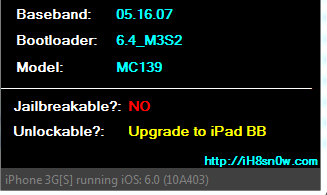

30.10.2012, 20:27
(Dieser Beitrag wurde zuletzt bearbeitet: 30.10.2012, 20:29 von
joshuamartin .)
habe dieses nun getan aber komme ja immer noch nicht weiter weil er vorne im anmeldebildschrim weiter hängt

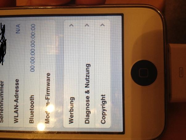

30.10.2012, 21:01
(Dieser Beitrag wurde zuletzt bearbeitet: 30.10.2012, 21:06 von
joshuamartin .)
ok komme jetzt wieder ins Menü rein, kann aber kein wlan einschalten dieses ist ausgegraut,...
und wenn ich unter Info schaue, dann steht bei BASEBAND garnichts mehr

30.10.2012, 21:06
(Dieser Beitrag wurde zuletzt bearbeitet: 30.10.2012, 21:08 von
World Racing 3 .)
Sag mal dein Baseband.
Flashe mal dein BB neu.
