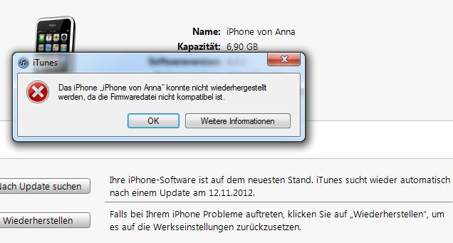

danach kommt ja folgender punkt "10.) Anschließend muss das Gerät in den pwned DFU Mode." ...und hier scheitere ich wieder an den (vermutlichen) home button methode..irgendwie hauts nicht hin...aber die CFW ist erstellt...(neben dem orginalen FW)
auch wenn ich die erstellte CFW per iTunes mit Shift+Klick auswähle, kommt hier genau die selbe meldung wie bei methode 3 die ich vorher versucht hatte...die meldung hänge ich als anhang mit..

obwohl sie iPhone 4 heisst, die CFW ..auch bei der orginal FW gibt iTunes die selbe fehlermeldung..
Du musst dir eine Custom Firmware für das 3G erstellen, dann funktioniert es auch Smiley

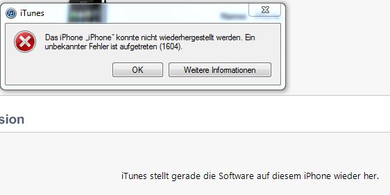

war doch die falsche fw...ABER!....
nach dem iTunes die modifizierte CFW angenommen & entpackt hat, steht sie seit gute 6-7min bei "iPhone für die Wiederherstellung vorbereiten.." ...und am iPhone display erscheint "kabel an iTunes" ...un nu?
okay,...nach ca 15min kommt folgender fehlermeldung (siehe anhang)
edit: wenn ich die, vom snowbreeze, runtergeladene orginal FW wiederherstelle klappt's..aber benötige ja die CFW zwecks Cydia...hmm...:helpsmilie:
Schaue ob deine Host Datei richtig angepasst ist und ob Du richtig im pwned DFU Modus bist.

Wenn die Fehlermeldung kommt, dann 10 Sekunden Home- und Powertaste gedrückt halten bis das Apple Logo erscheint und dann wieder mit iREB, redsn0w oder sn0wbreeze in den pwned DFU Modus versetzten.
