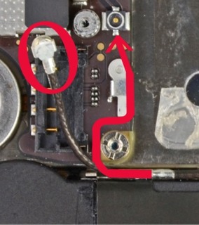

Hallo, ich habe ein iphone 4S und vor kurzem habe ich den Lightmod installiert (Leutender Apfel) und somit auch die Rückseite abgenommen und seitdem habe ich nur noch sehr schlechten Empfang... Habe ich ein Kbel verrückt oder so?

Nen Kabel verschoben glaub ich eher nicht. Vielleicht macht halt das Case den gewissen Unterschied. Hast du mal probiert das Originale Case wieder drauf zu machen und geguckt ob der Empfang immer noch schlecht ist?

Nimm mal alle Bauteile die Du für den Umbau berührt hast runter und reinige Sie mit Alkohol.
Der Fettfilm auf der Haut reicht um die Kontakte zu beeinträchtigen.
Ifixit.com wies damals schon darauf hin

Auch reinigen nützt nix, hatte vorm Umbau immer 5 von 5 :/

Dann bau nochmal auf das alte, originale Backcover zurück, und schaue, ob es dann geht!
