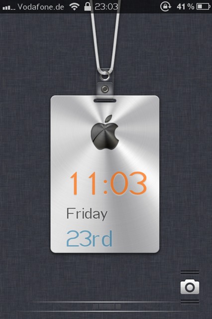

ich habe derzeit diesen LockScreen
Kann man irgendwo einstellen, dass er diese 24 Std Anzeige anzeigt, also in dem Falle nicht 11:03 sondern 23:03 ??
Du musst die LockBackground.html bearbeiten. Da muss irgendwo ein Eintrag zum verändern der Stunden, sowie Tage etc. sein. Wo genau weiß ich aber nicht, da ich diesen nicht selbst habe.
Sicher ist das möglich
Die Zeile
Code:
currentHours = ( currentHours > 12 ) ? currentHours - 12 : currentHours;
in der LockBackground.html in
Code:
currentHours = ( currentHours > 12 ) ? currentHours - 0 : currentHours;
ändern

Okay, danke! Zwinkern
Hab'a mal probiert.
Jetzt muss ich bis 13 Uhr warten! Biggrin Biggrin Biggrin
Kannst ja unter Einstellungen-->Allgemein-->Datum&Uhrzeit einmal manuell die Uhrzeit verstellen. Prost
klappt einwandfrei! Biggrin

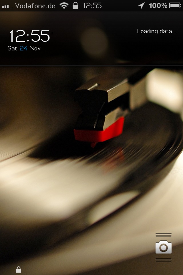

Kennst Du das LockScreen Theme "LS Forecast Touch"
Und zwar, steht bei mir oben rechts nur "Loading Data", da muss ja eigentlich der Name der Stadt hin und in der Mitte dann die Wetter Anzeige ...
Was muss ich in der HTML verändern, damit ich das angezeigt bekomme ???

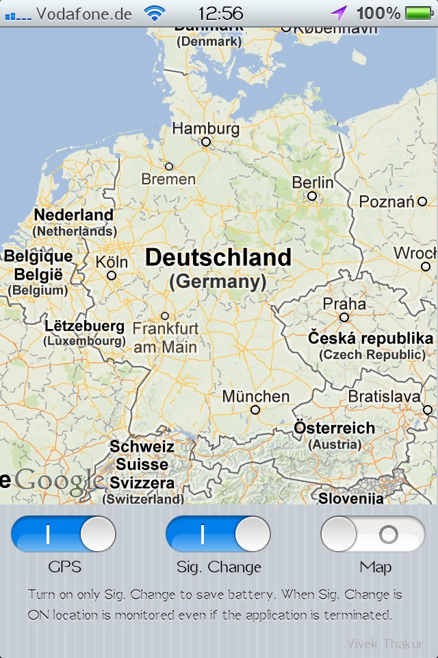

Das wird wohl ein GPS Theme sein. Bei mir funktioniert es. Du musst die MyLocation.app installieren.
Hier die Deb dazu.
Nachdem du die App installiert hast öffnet du MyLocation und aktivierst Sig.Change

Habe Sig.Change aktiviert - dort oben rechts steht aber immer noch Loading Data
Hast du GPS aktiviert?
in dem Tweak?
Ja, ist auch an.
Der kleine Pfeil links neben der Batterie Anzeige ist auch da!
Dann mach mal einen Respring. Müsste eigentlich funktionieren.
Respring, Neu gestartet, ausgemacht und neu angemacht ...
Nix hilft...
So sieht das aus
Und so sieht das aus...
Auf welcher Firmware bist du?
Hier mal wie es bei mir aussieht. Der Ort ist gefaked. Nicht wundern *gg*

Dann schau mal ob unter "var/mobile/Documents/" die "myLocation.txt" vorhanden ist.

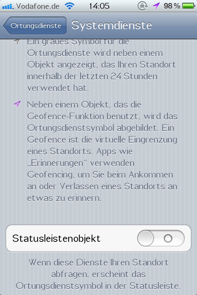

Guck mal, ob unter Einstellungen-->Ortungsdienste MyLocation frei gegeben ist.
