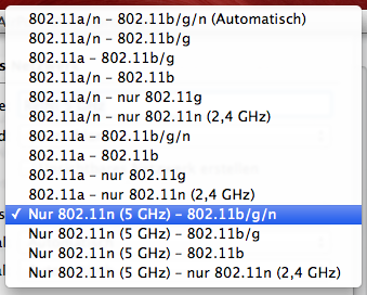

Hallo, ich habe einen AirPort Extreme (fünfte Generation) am laufen, funktioniert auch alles soweit super....
In meinem WLAN habe ich ein iPhone 3GS, ein iPhone 4 und eine XBox360 die über das 2,4GHz Netz des APE laufen und mein MBP habe ich über das 5GHz Netz laufen.
Meine eigentliche Frage ist, wie ich die Einstellungen bezüglich des Übertragungsmodus für das 2,4GHz und das 5GHz Netz machen muss, dass im WLAN die optimale Geschwindigkeit erreicht wird, da ich mein TimeMachine Backup vom MBP OTA mache, sprich an meinem APE hängt ne externe Festplatte auf die das Backup geht.
Hat da jemand Erfahrung mit ner ähnlichen oder der gleichen Konfig wie bei mir?

Da dein Iphone 4 kein 5ghz beherrscht musst du aufjeden fall 2,4 und 5 ghz einstellen. Was spricht gegen automatik modus? Ob das 3gs überhaupt N Standard kann weiss ich nicht. Normalerweise geht das Wifi automatisch in den Modus des langsamsten Geräts sobald dies verbunden ist. Bedeutet wenn du kein dualband betreibst bremsen das iphone 4 und das 3gs alle 5GhZ Geräte aus
Genau, deswegen hab ich das MBP auch allein im 5GHz Netz laufen Zwinkern
Is das dann normal dass das MBP von der der Übertragungsgeschwindigkeit so schwankt, von 0 bis ca 18MBit, bzw welche Geschwindigkeit is denn im 5GHz Netz normal?
LG
Bin verwirrt..laut Screenshot ist doch nur das 5GHZ Band aktiviert...bei mir sind im 5GHZ Band 144 Mbit Brutto und Netto 50. Was allerdings meiner gebuchten GEschwindigkeit entspricht
ne, es sind beide aktiv, nur sieht man auf dem Screenshot auf welcher Einstellung mein 5GHz Band gerade läuft Zwinkern
aber das mit der Geschwindigkeit haut bei mir net hin, da komm ich niemals ran... why not???
