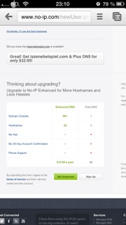

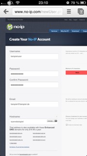

Ok, also so erstellst du dir eine DynDNS bei No-IP.com:
1. Geh auf http://www.no-ip.com/
2. klicke auf "Sign Up Now"
3. Füll das Anmeldeformular aus (Username, Password, Confirm Password, eMail und hostname)
4. wichtig ist, dass bei hostname no-ip.com angezeigt wird, dann ist es kostenlos
(Beispielbild)
5. wenn alles ausgefüllt ist, dann ganz nach unten scrollen und auf "Sign Up" klicken
Das war's eigentlich schon, dann bist du registriert. Smiley
Und deine Zugangsdaten gibst du dann in der Fritzbox ein und gehst nach der Anleitung von mir weiter vor. Smiley
