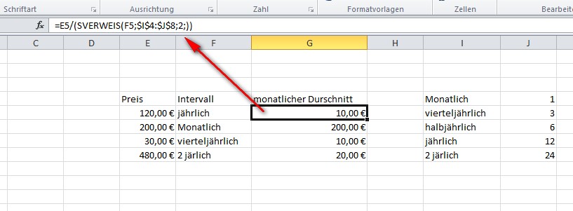

EDIT: Bin ja mal nicht so...ist zwar Excel aber sollte in Numbers auch so funktionieren (siehe Screenshot). Spalte F Sind Dropdownfelder, die aus Spalte I "gefüttert werden. Die Spalte I und J kannst du auch woanders hinlegen, zB. auf ein anderes Tabellenblatt. Dann musst du aber die Formel anpassen.

1.) Zum einen kann man Zellen Formatieren (in Excel über Kontextmenü). Dort kann man angeben, dass es sich beim Zellinhalt um "Währung" handelt. Dort kann man dann auch die Stellen nach dem Komma einstellen und es wird automatisch (kaufmännisch - d.h. auch abgerundet) gerundet. Manuell immer aufrunden über eine Formel wäre: =AUFRUNDEN([Zelle];[Anzahl Stellen]). Beispiel für meinen Screenshot in Zelle G5: =AUFRUNDEN(E5/(SVERWEIS(F5;$J$4:$K$8;2Zwinkern);2), ergibt bei 63,53 EUR Jährlich = 5,30 monatlich.
