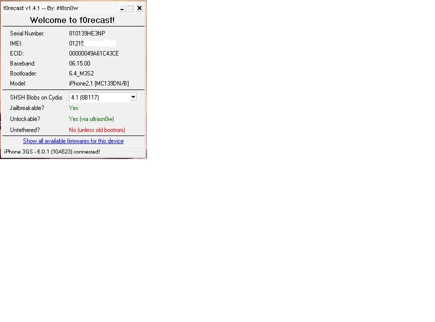

hab jetzt mit forecast mal ausgelesen..
Also ich hab jetzt nochmal versucht aus den bereits geschrieben Posts schlau zu wedren..
Also wenn ich richtig sehe hätte ich nicht updaten sollen.
Mit 06.15.00 BB und jetziger iOS 6 ist das BB defekt?!
Ich kann das Teil in eimer hauen oder geht es zumindest wieder mit ner 4oder 5 cfw?
Falls ja kann mir das einer beschreiben?
Sorry bin alt und brauch hilfe ;O)

Sag uns mal die dritte, vierte und fünfte Ziffer deiner Seriennummer?!

Mischel steht oben in dem Bild Anhang ---139

Du hast New Bootrom.
Überprüfe mal mit TinyUmbrella, welche SHSH Files Du hast?
