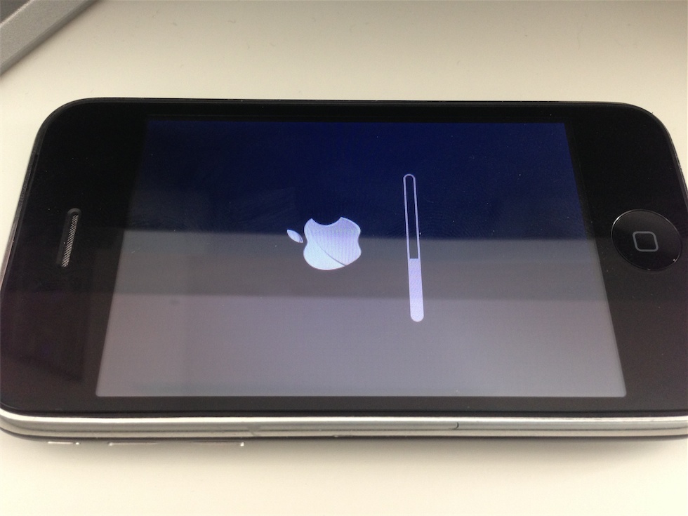

Der erste defekt war der Home Button. Dieser ging schon länger nicht mehr und aus dem Grund habe ich die Home Taste auf Lautstärke leiser Taste gelegt. Ich habe mir vorgenommen den Home Button auszutauschen. Nachdem ich den Button bestellt hatte, habe ich einfach mal das iPhone 3G auf Werkseinstellungen zurückgesetzt. Danach fing das nächste Problem an. Es bootete immer bis zum Apple Logo, hing dort fest und nach einer Zeit startete es neu. Super Sache! Ohne den Home Button konnte ich ja nicht in den DFU Modus und das mit der DFU IPSW wollte ich nicht machen. Ich habe mir gedacht das es einfacher ist abzuwarten bis die komplett neu bestellte Touchscreen-Einheit mit Hörer und Home Button ankommt. Ja gut, nachdem es angekommen ist und ich es verbaut hatte, ging das iPhone nicht mehr an! Ich habe das alte Display verwendet, dieses ging zuvor ohne Probleme.

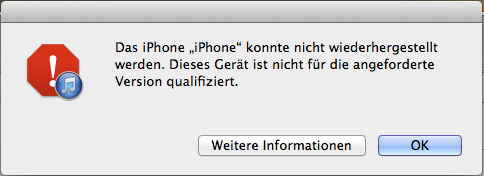

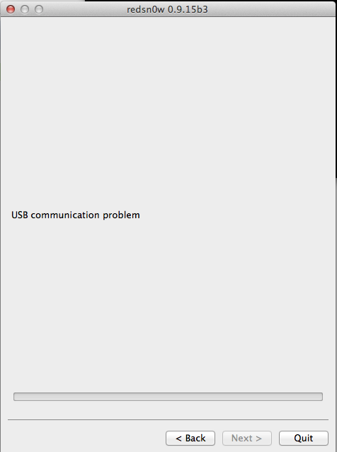

Der Akku war total tiefentladen durch den Bootloop. Nach viel Recherche habe ich den Akku mit einer 9V Blockbatterie langsam wiederbelebt. Das nächste Problem (LMAO) war dann, das mein Display nicht mehr ging. Ich hab die übliche Hard Rest Variante Probiert (Power und Homebutton gedrückt halten). Dies brachte nicht den ersehnten Effekt. Als nächstes versuchte ich den DFU Modus und das ging. Es wird von iTunes erkannt. Aber ständig kommt der Fehler 1600 und 1601, ihr kennt ihn sicher. Somit versuchte ich in den pwned DFU Modus zu kommen mit iReb und redsn0w. iReb schafft es ohne Fehlermeldung aber es kam trotzdem Fehler 1600/1601 und redsn0w bricht immer ab mit dem Fehler "USB Connection Error".

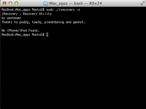

Weiter habe ich noch versucht per iRecovery einen evtl. Bootloop zu fixen. iRecovery findet das iPhone nicht (s. Screenshot).

. Ich nutze es in Deutschland mit einer Vodafone SIM. Zu der Zeit lief es mit der IPSW 4.2.1 ohne Baseband upgrade, um mir den Unlock zu bewahren.Der erste defekt war der Home Button. Dieser ging schon länger nicht mehr und aus dem Grund habe ich die Home Taste auf Lautstärke leiser Taste gelegt. Ich habe mir vorgenommen den Home Button auszutauschen. Nachdem ich den Button bestellt hatte, habe ich einfach mal das iPhone 3G auf Werkseinstellungen zurückgesetzt. Danach fing das nächste Problem an. Es bootete immer bis zum Apple Logo, hing dort fest und nach einer Zeit startete es neu. Super Sache! Ohne den Home Button konnte ich ja nicht in den DFU Modus und das mit der DFU IPSW wollte ich nicht machen. Ich habe mir gedacht das es einfacher ist abzuwarten bis die komplett neu bestellte Touchscreen-Einheit mit Hörer und Home Button ankommt. Ja gut, nachdem es angekommen ist und ich es verbaut hatte, ging das iPhone nicht mehr an! Ich habe das alte Display verwendet, dieses ging zuvor ohne Probleme.
