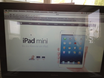

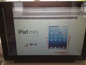

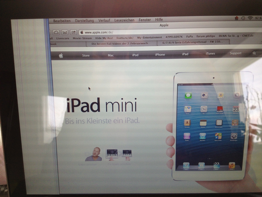

ich habe ein macbook 5.1 late 2008. Seit ca. 2 Wochen macht mein Display mucken (siehe Bilder). Wenn ich damit auf der couch liege und mich etwas bewege, fängt es immer nur auf der linken seite zu flimmern an, zuerst ist es nur ein flimmern, dann wechseln die farbe ins negative und danach erscheinen nur noch hochkant-streifen.
wenn ich dann bisschen mit der displayklappe rumspiele fängt es sich wieder.
weiß jemand was da los ist? ich persönlich vermute wahrscheinlich ein durchgescheuertes Kabel, kann man das ersetzen? muss ich die ganze klappe wechseln?

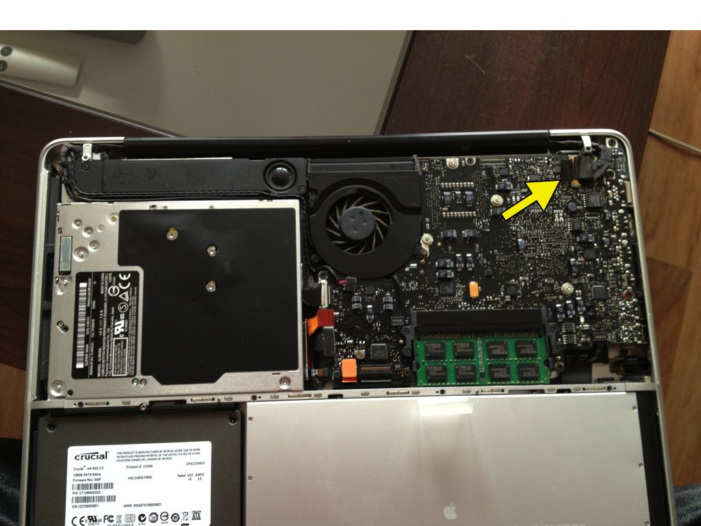

Habe es eben aufgemacht, das display ist mit insgesamt drei steckern verbunden, habe den Stecker mit dem pfeil gelöst, danach gestartet, hierbei blieb das display aller schwarz. also hab ich in die "dose" gepustet und den stecker mit radiergummi abgerubbelt... das brachte aber auch nichts.

Habe das gleiche Problem mit einem 5.1. Liegt wohl am Kabel. Dafür muss aber das Display geöffnet werden und das geht nur indem man den Displayrand erwärmt und das Glas abhebt. Ich bin mir nicht sicher ob ioch es machen soll. Das Kabel gibt es für unter 30€.
Hast Du bei Dir schon ein Ergebnis?
hallo,
ich hab das ganze von einem anbieter erledigen lassen. damals noch für 119... hab aber gerade gesehen das er mittlerweile 169€ verlangt. bin mit der arbeit top zufrieden. er tauschte das display, da dies laut seiner aussage zu 90% der fälle defekt ist.
