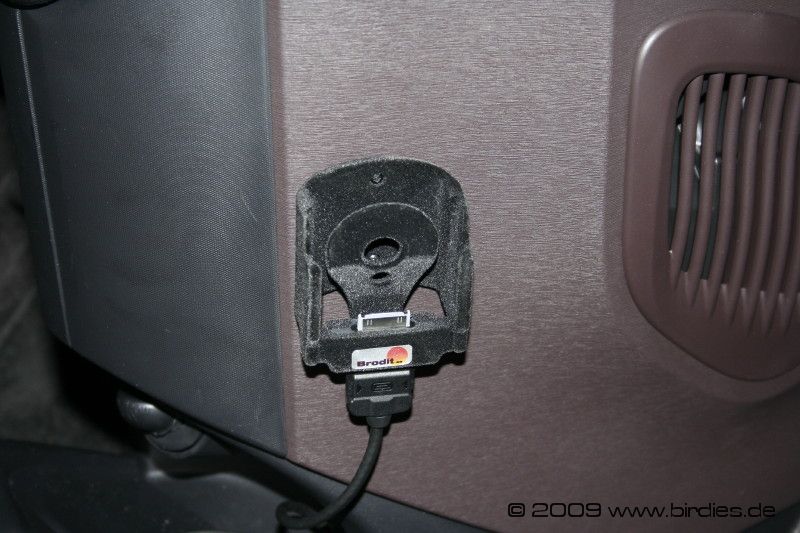

In der Vergangenheit hatte ich einen Brodit-Halter, der unten den Stecker vom Auto angenummen hat und nach oben einfach einen DockConnect weiter gab. So steckte ich nur das Phone rein und nahm es wieder raus, ohne mit dem Kabel was machen zu müssen. (siehe Foto im Anhang)

Ich habe jetzt den alten Halter auseinander gebaut und den 30pol auf 30-pol Verlängerer ausgebaut.
Statt dessen habe ich jetzt einen Apple Lighning-30pol Adapter mit Heißkleber dort eingepasst.
Der alte Halter ist zwar eigentlich für meinen iPod G4 gewesen, dadurch sitzt das iPhone 5 nicht richtig fest, aber mit etwas schwarzem Moosgummi, dass ich hinten an die Andruckfeder geklebt habe, geht es.
Nur ist das iPhone halt leider nicht ganz gerade drin.
Es sitzt aber fest und sicher drin, so gesehen passt das jetzt eigentlich und hat mich ausser dem Adapter nichts extra gekostet.
