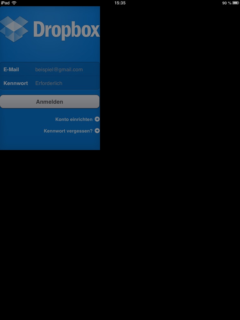

ich habe ein gejailbreaktes iPad Mini mit der Softwareversion 6.1 und habe folgendes Problem. Bei manchen Apps, aber nicht allen habe ich das Problem, dass die Apps die eigentlich für das iPad sind, nur noch in einem Viertel des gesamten Bildschirms angezeigt werden...
Wie das ganze Aussieht, seht ihr in der Datei...
Ich habe das iPad neu gestartet, die Apps aus dem Multitasking genommen und selbst neu installiert... Aber nichts hilft...

Könnte an einem Cydia-Tool liegen, welche sind installiert ?
Das kommt gern mal, wenn man z.B. eine iPad optimierte App mit Hilfs-Tweaks, die die Bildschirmgröße bei nicht-optimierten Apps anpasst, aktiviert.
FullForce, RetinaPad u.ä.

Hast du iOS 6.X ?
Denn dann wird das Deck HD nicht mehr funktionieren.
Lösch einmal das Deck HD und Versuchs nochmal
Kann ich leider nicht, da ich nicht mehr in Cydia rein komme... Das Anzeigefenster ist wie auf dem vorher geposteten Bild... Aber ich habe keinerlei Möglichkeit mit der geöffneten App, sei es Dropbox oder Cydia, interagieren... :/
probier einen Start im abgesicherten "Safe Mode" - ausschalten, beim Neustart die "Lauter"-Taste gedrückt halten ... Dann kommst Du auch normal in Cydia rein, alle anderen Mobile Substrate Tweaks sind deaktiviert.
