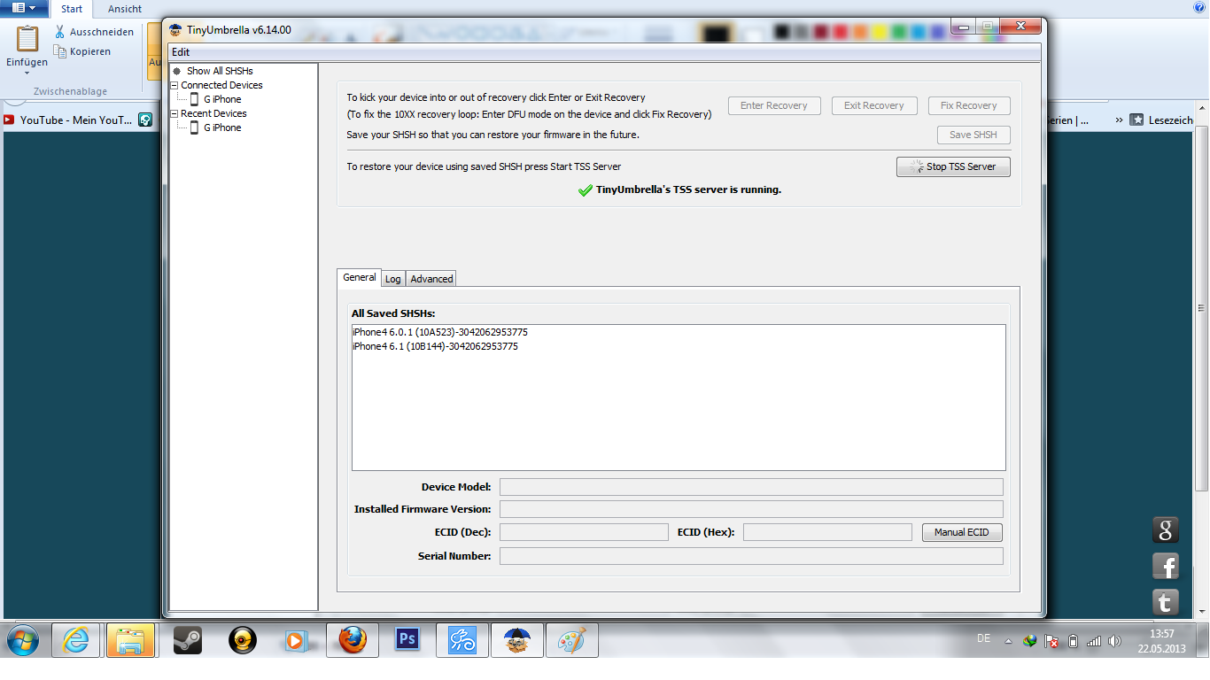

ich hab noch die SHSH blobs von iOS 6.0.1 und 6.1.
Hab zurzeit 6.1.3. Nur wenn ich jetzt versuche down zu graden, bekomme ich die Fehler nummer 11.
Versucht hab ich es mit Tinyumbrella.
Woran liegt das :/

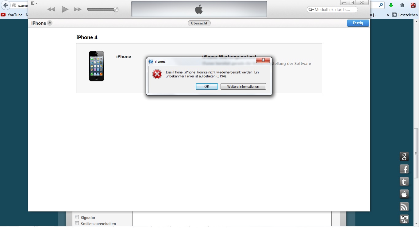

Nun kommt aber fehler 3194

Ich weiss nicht ob das manuell war oder nicht, aber ich hab das mit Tinyumbrella gesichert.

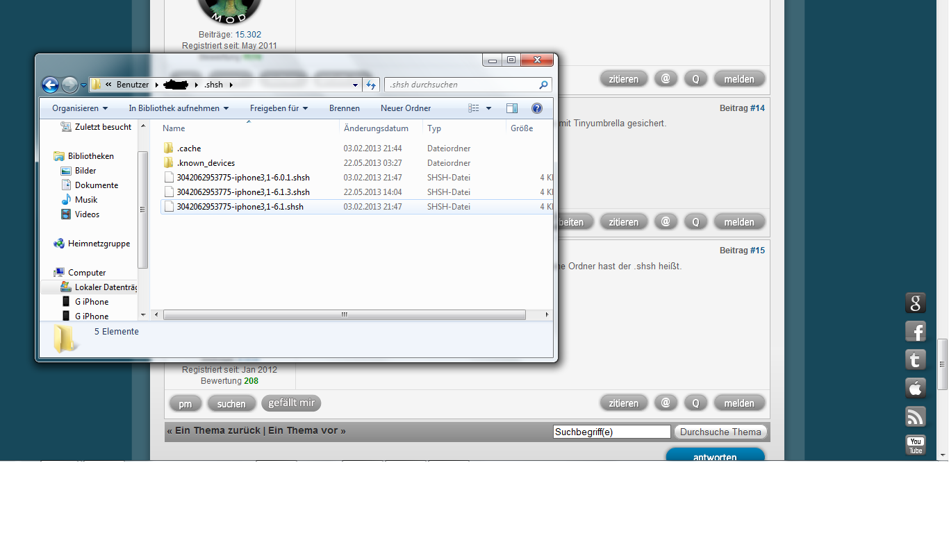

Dann schaue mal ob du unter deinem Benutzer Ordner auf C: eine Ordner hast der .shsh heißt.
Jop hab ich
Dann wähle die mal in iFaith aus. 6.1 oder 6.0.1.
Bekomme das hier gesagt:
The provided apticket does not look valid!......
Bei beiden ? Wenn kannst du die SHSH Files vergessen Sad.
Ja...hmm schade trotzdem danke
