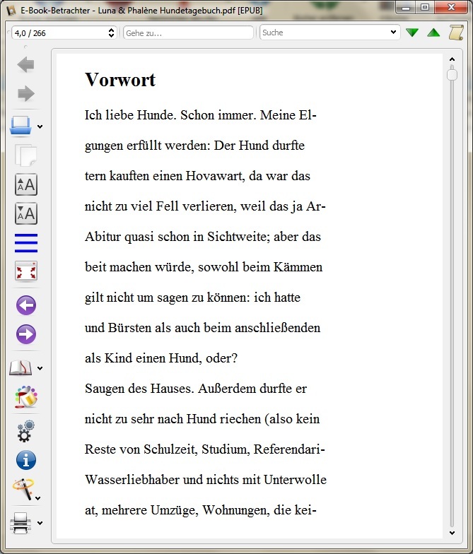

Mit der kindle App komme ich nicht an das eb. Mit iBook sieht es seltsam aus.
Auch in Calibre ist die Darstellung nicht besser.

Der Witz an ePub ist ja, das es ohne Formatierung auskommt und on the fly formatiert wird. Deswegen wird es auf deinem iPad gut aussehen aber auf meinem 4S halt nicht, weil es wohl Formatiert exportiert wurde.
Aber als PDF sollte es ausreichen, da die Reichweite wohl eher beschränkt bleiben wird.
Ich habe ein wenig herumprobiert. Ich würde sagen, dass Problem liegt daran, dass der Text zweispaltig geschrieben ist.
Beim konvertieren wird so komisch umgewandelt:
Zeile 1 von Spalte 1
Zeile 1 von Spalte 2
Zeile 2 von Spalte 1
Zeile 2 von Spalte 2
Ich würde den Text einspaltig schreiben wie ein normales buch und dann konvertieren. Das dürfte dann klappen.
Hab mir mal das PDF angeschaut, soll jetzt nicht aufdringlich wirken, aber mir ist derzeit kein Buch bekannt, das Spaltensatz verwendet. Das ist für Zeitschriften und Zeitungen ein Satzmittel (Einseiten Gestaltung), damit man die Seite (Themen, Werbung, Kopfzeile) gestalten kann, aber doch bitte nicht für ein Buch.
Entferne die Spalten, dann funktioniert es wahrscheinlich auch mit ePub. Weil ich ja schon schrieb, ePup darf keine Formatierungsvorgaben haben (Zeilenumbruch, Absatzumbruch, Seitenumbruch). Der Zeilenumbruch für Spaten macht das ePup übrigens auch 1.100 Seiten stark.
Zumal Zeitschriften auch eine entsprechende Größe haben, bei einem Buch wandert man ja ständig nur in die nächste Zeile. PDF zu ePub ist nicht wirklich schön, auch wenn es nach dem Auflösen der Spalten einigermaßen klappt.
Und wirklich für die Zukunft bei sowas LaTeX nehmen, damit ist kein Werkstoff gemeint. Da bekommst du das in alles mögliche exportiert und es arbeitet sich damit sehr angenehm.
