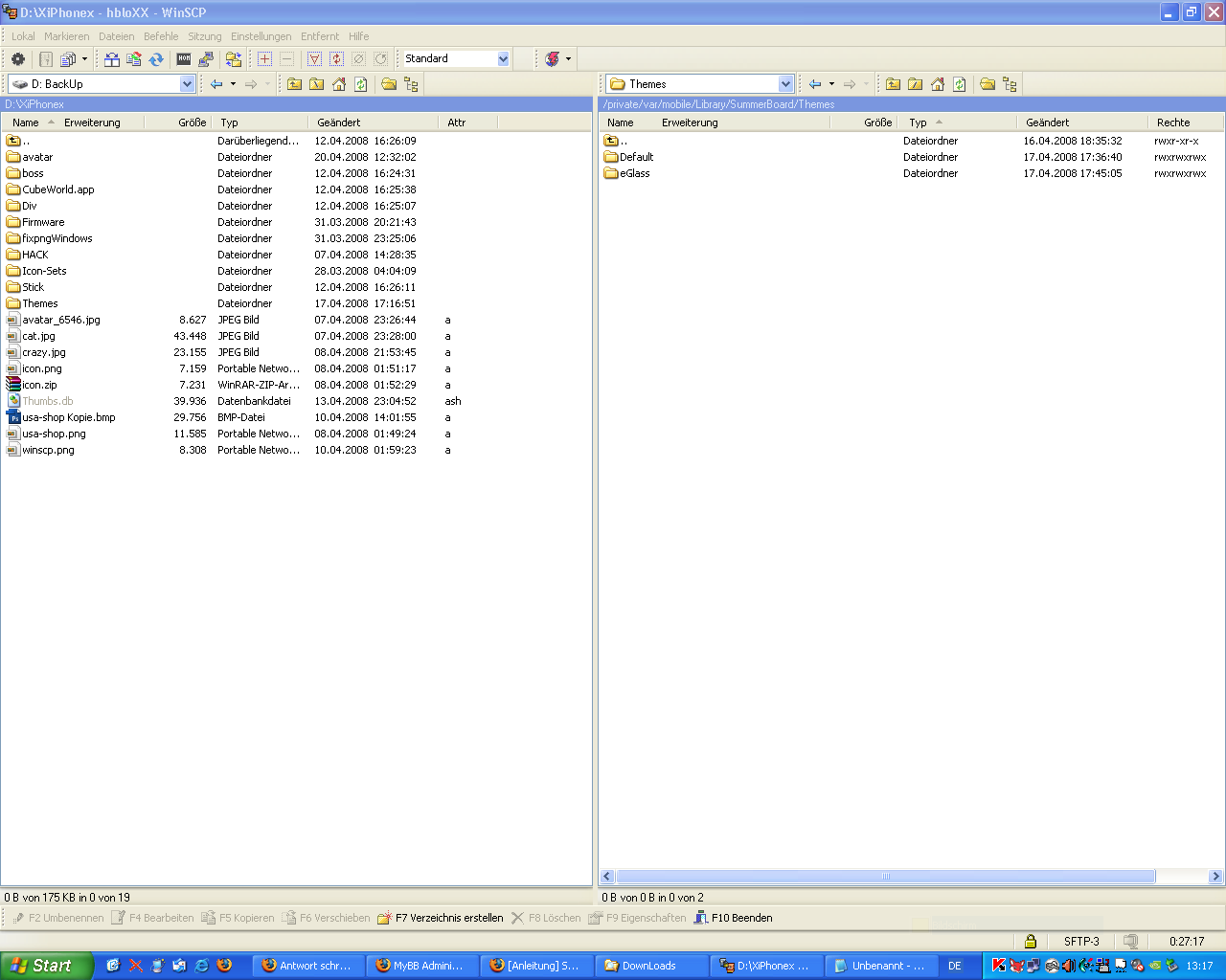

Du kopierst das Theme (was Du auf dem Computer hast) das Du haben willst
auf das iPhone in den Ordner :
/private/var/mobile/Library/SummerBoard/Themes/
Das sollte dann so aussehen :
