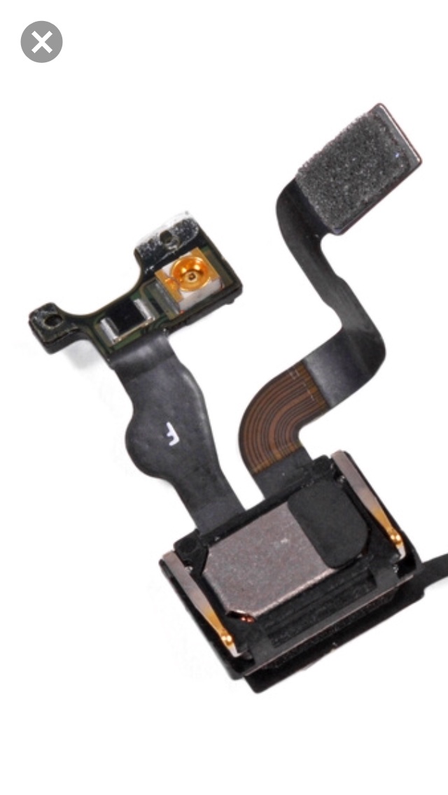

Ein übrig gebliebenes Teil habe ich auch, kann es aber beim besten Willen nicht zuordnen. Schein nicht abgebrochen zu sein. Rückseitig ist es mit einer Art Tapeband beklebt.
[Bild: fotoul3jriwa1b.jpg]
Hat jemand eine Idee?

Dann bau es mit iFix Anleitungen auseinander, mache Standbild und vergleiche Teil für Teil.
Also optisch erinnert mich das Teil an ein Bauteil vom Power-Button Flexkabel, siehe hier:
Bzgl. dem nicht mehr funktionierenden Touchscreen gehe ich davon aus, dass du beim Zusammenbauen (ungewollt) das Flexkabel des Digitizers beschädigt hast, oder das Kabel nicht richtig festgedrückt hast (bis es ganz leicht "Einrastet").
Es kann aber auch sein, dass das iPhone "durcheinander gekommen" ist durch das Austauschen und damit komplett Auseinandernehmen der Teile.
Wenn die Touchscreen Funktion nach einem Hardreset (Power- und Home-Button zusammen so lange drücken, bis der Apfel erscheint und das iPhone neu startet) immer noch nicht funktioniert, dann hast du da wohl was beschädigt, im "besten" Fall das Digitizer Flexkabel, im blödsten Fall den Connector auf dem Logicboard.
Funktioniert es denn nach einem Hard Reset, bzw. funktioniert der Power-Button wieder und die Lautstärketasten sowie der Stummschalter (hängt alles am selben Bauteil)?
