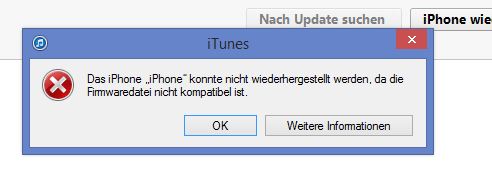

Das geht auch mit der 11er Version das kann ich bestätigen. Er soll ja keine CFW installieren sondern die Originale 4.1.
Hast du auch die richtige Version geladen (fälschlicherweise die vom 3G?)
Hier der Apple direkt Link :
http://appldnld.apple.com/iPhone4/061-79...store.ipsw
Diese bitte nochmal herunterladen und über iTunes im DFU Mode wiederherstellen.
Das iPhone ist direkt am PC angeschlossen, ohne Hub etc ?
Wenn kein Hardwaredefekt vorhanden ist MUSS das Klappen. Evtl mal anderes USB Kabel testen.

(28.10.2013, 15:33)fiatpanda schrieb:  Hast du auch die richtige Version geladen (fälschlicherweise die vom 3G?)
Ich hatte in der Tat die vom 3GS genommen . Lade Sie derzeit herunter und Hoffe das es damit ohne meckern Funktioniert.

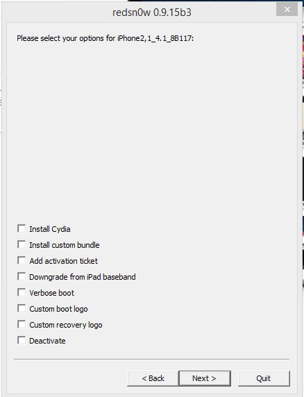

soll ich jetzt mit redsn0w das ipad bb flashen? Das ist Korrekt das noch das BB 06.15.00 drauf ist ?
#70
(28.10.2013, 15:23)fiatpanda schrieb:  Soweit so richtig. Dann erneut das iPad BB mit redsnow flashen und es wird dann hacktiviert.
Habe in redsn0w nich die möglichkeit das bb zu flashen
#71
Kannst du das iPhone benutzen ?
Es scheint als ob es schon aktiviert ist ?
Ich glaube es hängt noch im recovery
Modus.
Du musst es erst da raus holen. Ich bin mir nicht sicher ob das mit redsnow geht.
Es gibt aber ein Tool nennt sich Recboot. Kannst es mit dem
Versuchen.
http://www.hack2learn.org/2010/05/16/rec...overy-mode
Nun sollte das iPhone sich einschalten lassen. Da es deaktiviert ist siehst du nur den Slider für Notruf. Das soll so sein.
Dann nochmal redsnow starten und das iPhone anschließen (während es einfach eingeschalten ist). Dann sollte redsnow anbieten das iPad BB zu flashen.
Musst noch install cydia auswählen zzgl. zum install iPad BB

Ich glaube ich bin nun ein Stück weiter habe mit redsn0w cydia und das baseband auf 05.13.04 bekommen. Hoffe das ein richtiger Schritt Un nun ? Netz habe ich keins
#77
Herzlichen Glückwunsch! Nun passt alles. Jetzt kannst Du ganz normal via iTunes auf iOS 6.1.3 gehen.
