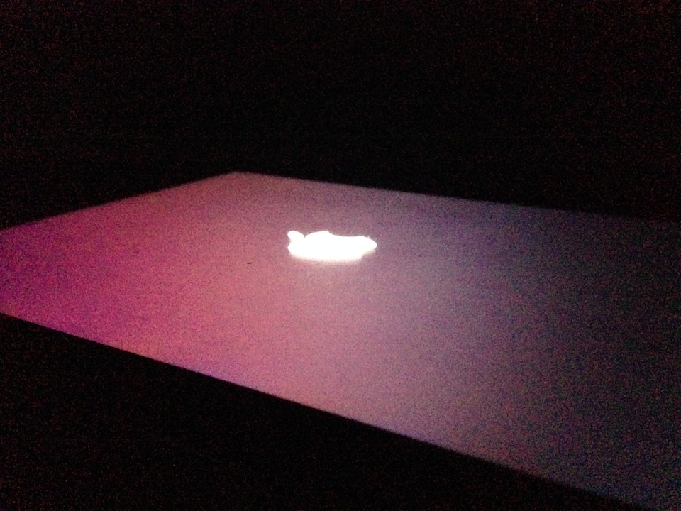

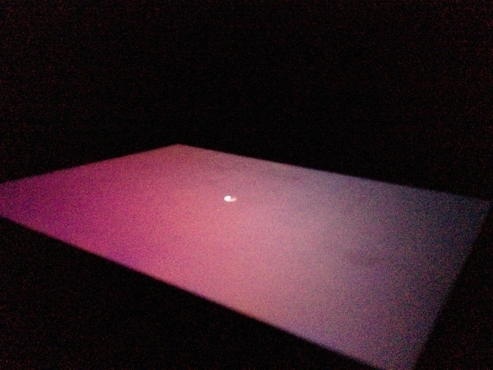

ich lag gestern Abend im Bett und hatte noch kurz mein iPad in der Hand. Ich hatte einen Respring gemacht, weil ich ein paar neue Tweaks aus Cydia installiert habe, dabei ist mir aufgefallen das das Display meines iPads von der Seite einen extremen Farbstich hat. Auf der einen Seite leuchtet das Display rot bis violett und auf der anderen etwas grünlich. Der Farbstich ist allerdings nicht so stark wahrnehmbar.
Im Anhang befinden sich zwei Fotos, auch wenn die Qualität nicht unbedingt die beste kann man denke ich trotzdem den Farbstich deutlich erkennen.
Ich habe ein iPad 4 Wifi mit iOS 7.0.4 und Jailbreak. Mir ist das bisher noch nie aufgefallen, deshalb will ich nur wissen, ob das normal ist!

Also wenn das Display ein "schwarzes Bild" anzeigt (Beispielsweise beim Respring) und man dann seitlich auf das iPad schaut, dann "verändern sich die Farben" je nach Blickwinkel.

Das sieht man nur bei einem "schwarzen Bild" bzw. beim Respring, da das Display da ja fast komplett schwarz ist.

Der Farbstich wird stärker bzw. schwächer wenn ich den Blickwinkel ändere. Ganz rot/violett ist es wenn an von der Seite drauf schaut. Wenn man direkt von oben darauf schaut sieht man gar nichts!
Dann ist es genau das Phänomen, das ich beschrieben habe und völlig normal! Smiley
Kommt wohl nur mit Displayschutzfolien (nicht mit den 1€ Dingern aus eBay, sondern ORDENTLICHEN Displayschutzfolien Zwinkern ) vor. Smiley

So, habe es jetzt mal nachgestellt mit meinem Mini Retina.
Geht recht simpel:
Auf Google einfach "Schwarz" eingeben und auf Bilder klicken.
Eins davon speichern, in der Fotos App öffnen, Statusleiste ausblenden und iPad in verschiedene Blickwinkel drehen. Zwinkern
Hier auch noch ein paar Fotos:
Also:
Alles normal, keine Panik! Zwinkern
Vielen Dank das du dir die Mühe gemacht!
Jetzt bin ich endgültig beruhigt! Smiley
