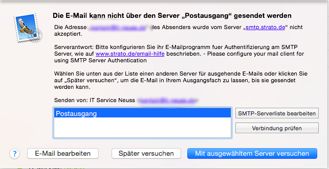

nein kann ich nicht bestätigen. Eingang sowie Ausgang funktioniert einwandfrei.
woran kann das liegen??

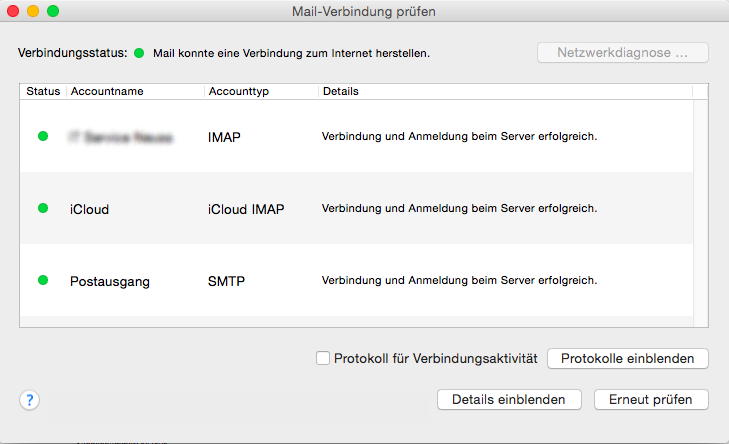

das kommt wenn ich versuche eine Mail zu schicken:
gehe ich dann auf "Verbindung prüfen" ist alles ok:
moment kurz

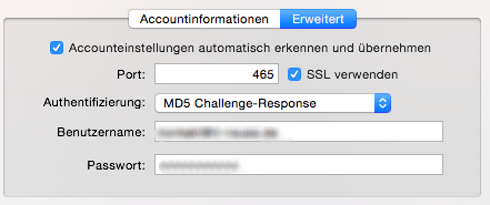

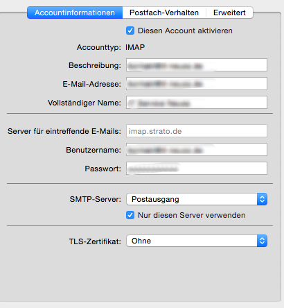

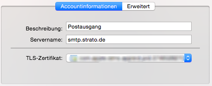

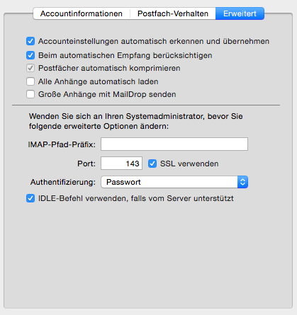

also brauche dringend Hilfe - ich weiß nicht wieso, aber trotz erfolgreicher Verbindung zum SMTP Server schafft es Apple Mail darüber nicht eine E-Mail zu versenden.
Das sind die Einstellungen - kann dies einer Mal bei sich kontrollieren, der keine Probleme damit hat.
