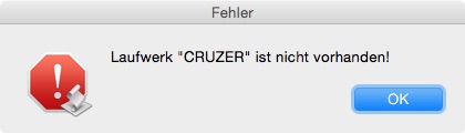

Ich habe hier ein Applescript, mit dem Du den Mount Status umschalten kannst. Kopiere einfach den Scriptcode in den Applescript Editor und ändere den Namen der Disk in Zeile 1. Also dort, wo jetzt CRUZER steht. Das ist der Volume Name meines USB Sticks. Speichere das Script anschliessend als Programm. Diese App kannst Du nun in die Anmeldeobjekte ziehen. Dadurch wird das Script bei jedem Login gestartet.
Das Script arbeitet als Toggle. Wenn das bezeichnete Laufwerk vorhanden ist, dann wird es ausgeworfen. Ist es nicht vorhanden, aber eingesteckt, dann wird es gemounted.
Beim Systemstart wird das Laufwerk also zunächst ausgeworfen. Wenn Du das LW benötigst, musst Du das Script nur manuell starten um das Laufwerk zu mounten. Wenn das Laufwerk gar nicht vorhanden (nicht eingesteckt) ist, dann wird eine Fehlermeldung ausgegeben.

Funktioniert. Vielen Dank.
