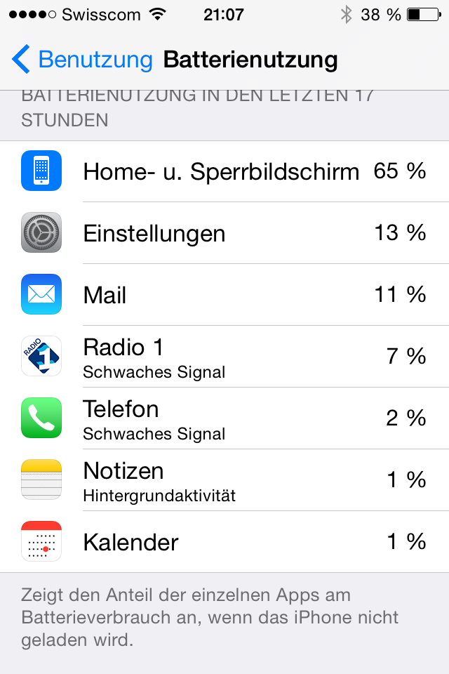

Ich bin am verzweifeln an den Update. Hatte gestern 8.02 drauf getan. Jetzt geht er nicht in Schlaf modus. Die hintergrundbeleuchtung ist immer an, und abhängig ob er an Ladgerät hängt oder nicht.
Der Batterieverbrauch Modus gibt folgendes an
Benutzung 7 Std. 35min
Home- & Sperrbildschirm, 65%
Einstellungen, 13%
Mail, 11%
Radio 1, 7%
Telefon, 2%
Notizen, 1%
Kalender 1%
Alles Diensten die möglich sind, sind abgeschaltet
Kontrollzentrum, beide Aus
Anzeige & Helligkeit, Auto-Helligkeit
iCloud, alles aus, ausser iPhone suchen
Mail, Kontakte, Kalender, Datenabgleich aus, Bedienungshilfen, alle aus.
Weiss jemand warum der Bildschirm nicht Dunkel wird und mein iPhone innert einige Stunden leer ist?

wichtig wäre es zu wissen, ob Benutzung und Standby identisch sind. Dann würde irgendwas im Hintergrund durchgehend aktiv sein
Benutzung 7 Std. 53 min
Standbye 7 Std. 53 min
Und die Hintergrundbeleuchtung ist immer an!!!
Hast du unter Allgemein die Automatische Sperre vielleicht auf "Nie" stehen?

Ich habe die Autosperre auf NIE, weil ich nicht jedes mal mein PIN eingeben möchte. Kann dies damit zu tun haben das er nicht Dunkel wird. Wäre sehr krass!

Ja, dann isses doch klar, dass dein Display nie dunkel wird. Und dann ist natürlich auch klar, dass Benutzungszeit = Standby Zeit ist.
