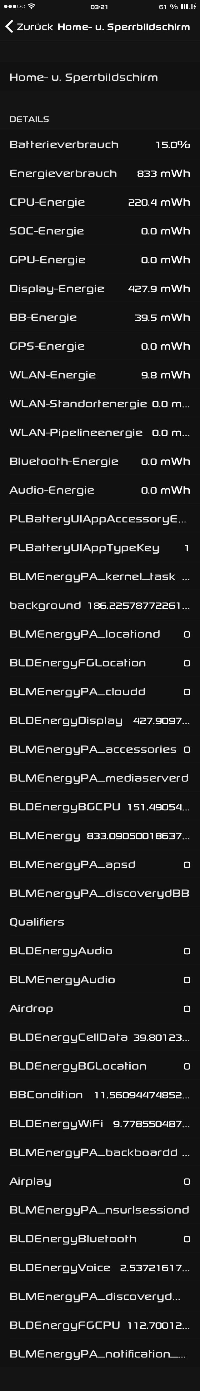

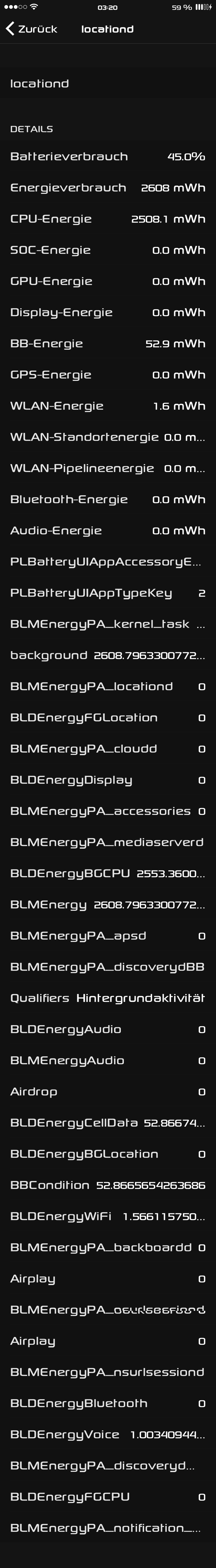

ich hab mal ein paar screenshots gemacht wie der akkuverbrauch in den letzten 24 stunden aussieht und welche tweaks ich installiert habe. vielleicht hat ja jemand einen tipp welcher der tweaks sehr stromverbrauchsintensiv ist oder kann durch die screens des verbrauchs der letzten 24 stunden etwas sagen woher der hohe verbauch kommen könnte.
von den beiden stärksten stromfressern in der liste hab ich zusätzlich screenshots über die detailanzeige gemacht.

ich kenn mich da halt nicht besonders aus aber weil "location hintergrundaktivität" der punkt ist, der mit 45% den meisten akku zu verschlucken scheint vermute ich auch das es mylocation ist.

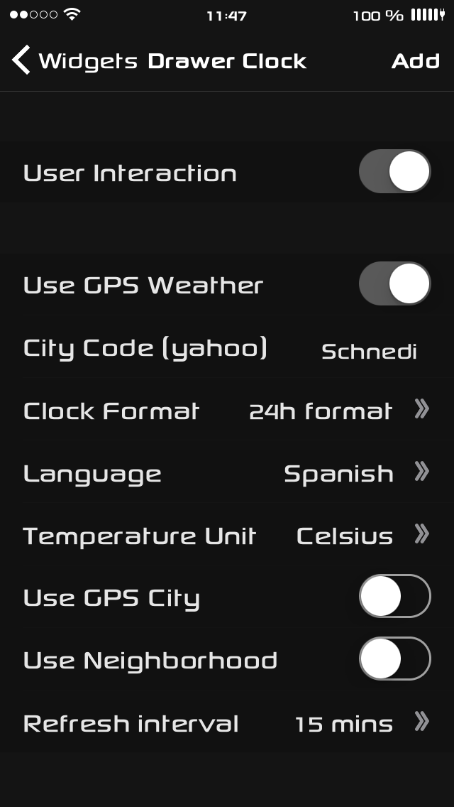

ich bin gerade mal auf die idee gekommen zu schauen wie oft mein lockscreen widget und das widget aufm homescreen über mylocation aktuallisieren und hab das gefunden.
lockscreen alle 15 min
PHP-Code:
Configuration here !
Done by Dacal - Modded by Schnedi // don't remove this line motherfucker //
For weather code, go to http://weather.yahoo.com/ and search for your city. The correct zip code is in the URL (only numbers)
var Clock = "24h";          // choose between "12h" or "24h"
var lang = "de";           // (fr) for french, (de) for german, (sp) for spanish, (it) for italian, (en) for english
var gps = true;        // Requires MyLocation app
var locale = 1044316;        // Yahoo Weather (used if gps set to false or myLocation.txt file not found)
var tempUnit = "c";           // f for fahrenheit
var iconSet = "HTC"        // add your own set
var updateInterval = 15;       // in minutes
Options below are for specific situations.
var UseCityGPS = false;        // If your city is innacurate with Yahoo, you can try to use the GPS localization (if available).
var UseNeighborhood = false;    // If your city is inaccurate with GPS localization, you can try to use the neighborhood (or state).
homescreen alle 15 min
wenn jetzt also alle 15 min im hintergrund der gps losgeht und dann vermutlich nichtmal beide widgets gleichzeitig sondern verzögert könnte das vermutlich ganz schön am akku zerren. ich weiß noch das ich mir mylocation geholt hatte weil ich nicht wusste wie ich die wetter widgets mit dem gmx-code zum laufen bringen soll. ich hatte den code eingetragen aber da wollte einfach nix passieren.
