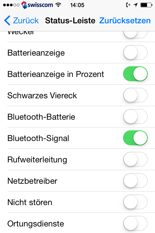

Ich habe es installiert und die Schieber in die Status-Leiste Bei "Batterieanzeige inProzent" & "Bluetooth-Signal" gesetzt. Dann ein Respring gemacht aber das Resultat bleibt gleich :-(

Hier ein Screencopy, damit mann sieht was ich Meine!
such mal den Tweak raus der dir dieses Telefonzeichen neben dem Akku beschert... Den solltest Du mal deaktivieren!

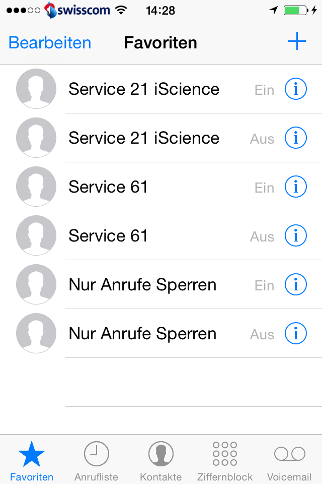

Das ist kein Tweak sonder eine normale Anrufumleitung (Service 21). Diese wird von Apple angeboten seit System 3.1

Habe es mal ausgeschaltet aber das bringt auch nichts
