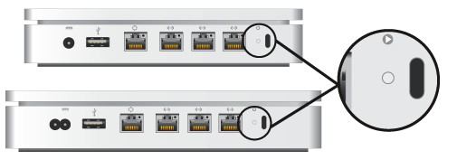

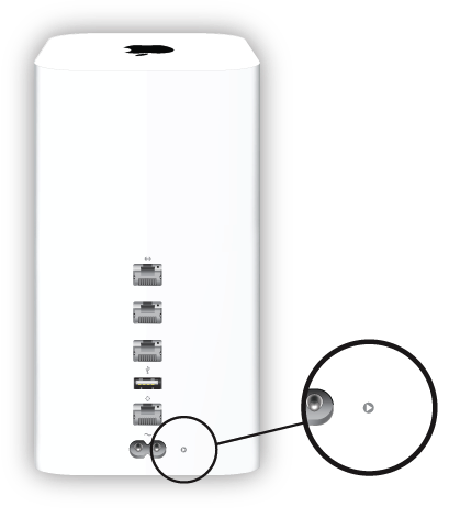

Führe nun bitte folgende Schritte durch:
  1. suche die Reset-Taste auf deinem Gerät, sie befindet auf der Rückseite (siehe Anhang).
  2. Verbinde die TimeCapsule mit einem LAN-Kabel mit der EasyBox
  3. Schalte die TimeCapsule aus und entferne das Stromkabel. Besorge dir einen Stift, um die Reset-Taste zu drücken
  4. Halte die Reset-Taste gedrückt und stecke währenddessen das Stromkabel wieder ein. Lasse die Reset-Taste erst wieder los, wenn die Status-LED schnell orange blinkt (nach ca. 6 Sekunden)
  5. Verwende das AirPort-Utility auf deinem Mac (Unter Programme → Dienstprogramme), um die TimeCapsule zu konfigurieren. Es sollte eigentlich nicht erforderlich sein, sich mit dem Netzwerk der TimeCapsule zu verbinden, das Netzwerk der EasyBox sollte ausreichen.
  6. Du solltest die TimeCapsule jetzt bei dir im Finder sehen und kannst sie wieder für Backups verwenden.
