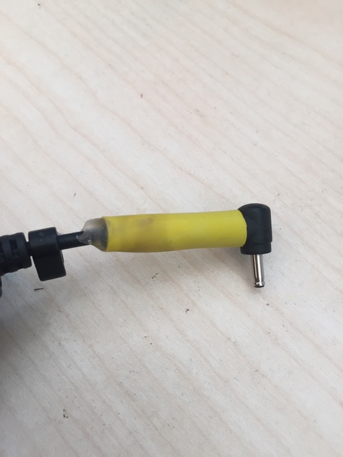

So sieht es bei mir zum Beispiel aus: Ist nicht mein sauberstes Beispiel, aber in meinem Augen voll okay Zwinkern
