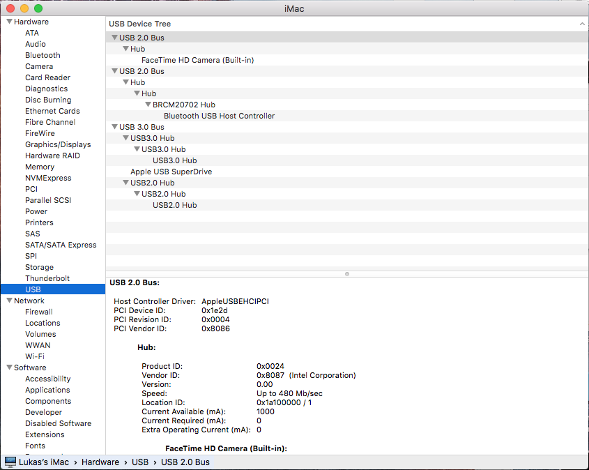

Zuerst mal Screenshots von der Systemkonfiguration am iMac mit und ohne USB-Hub:
Ohne USB-Hub:
Mit USB-Hub:
Wie es scheint, sind da kaskadierende USB-Hubs verbaut, und irgendwie irritieren mich gerade die USB 2.0-Angaben... Habe eigentlich bisher nie Unterschiede feststellen können...

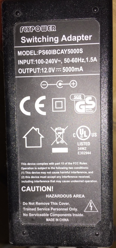

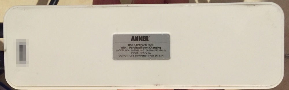

Und hier nochmal zwei Fotos, einmal von der Unterseite des Gehäuses…
… und einmal vom Netzteil:
Wie sich zeigt, bestätigt sich mein Verdacht, dass das Netzteil 12 Volt abgibt, und tatsächlich mit 60W sehr leistungsstark ist.
Die Kaskadierung hatte ja schon die c't im Artikel erwähnt. Offenbar existieren keine Chips, die mehr als 4 Ports drauf haben.
Zum Netzteil:
60W ist ordentlich.
Nominell wären pro Port 5V * 0,9A  = 4,5W nötig.
Bei 9 Ports als 4,5W *  9 = 40,5W.
Also satte Reserve.

Bluetooth-USB-Host-Controller:
Produkt-ID: 0x8290
Hersteller-ID: 0x05ac (Apple Inc.)
Version: 1.19
Geschwindigkeit: Bis zu 12 MBit/s
Hersteller: Broadcom Corp.
Standort-ID: 0x14300000 / 2
Verfügbare Stromstärke (mA): 1000
Erforderliche Stromstärke (mA): 0
Zusätzlicher Betriebsstrom (mA): 0
Integriert: Ja
b)
USB 3.0 Bus:
Treiber für Host-Controller: AppleUSBXHCIWPT
PCI Geräte-ID: 0x9cb1
PCI Revisions-ID: 0x0003
PCI Hersteller-ID: 0x8086
USB3.0 Hub :
Produkt-ID: 0x0812
Hersteller-ID: 0x2109 (VIA Labs, Inc.)
Version: b.e1
Geschwindigkeit: Bis zu 5 Gbit/s
Hersteller: VIA Labs, Inc.
Standort-ID: 0x14500000 / 12
Verfügbare Stromstärke (mA): 1800
Produkt-ID: 0x8290
Version: 1.19
Integriert: Ja
USB2.0 Hub :
Produkt-ID: 0x2812
Version: b.e0
Geschwindigkeit: Bis zu 480 MBit/s
Standort-ID: 0x14200000 / 13
c)
USB 3.0 Bus:
USB3.0 Hub :
Produkt-ID: 0x0812
Version: b.e1
Produkt-ID: 0x8290
Version: 1.19
Integriert: Ja
USB2.0 Hub :
Produkt-ID: 0x2812
Version: b.e0
Wacom Wireless Receiver:
Produkt-ID: 0x0084
Hersteller-ID: 0x056a (WACOM Co., Ltd.)
Version: 1.11
Hersteller: Wacom Co.,Ltd.
Standort-ID: 0x14210000 / 14
Erforderliche Stromstärke (mA): 98
