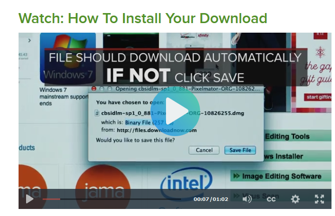

@NiOS
Mein RecBoot 1.3 ist eine ZIP Datei.
Im Installationsvideo wird mir abder eine dmg Datei angezeigt.
Im ZIP-Ordner gibt es folgende Dateien:
iPHUCWIN32.exe
itunnel.exe
LibUsbDotNet.dll
readline5.dll
RecBoot.Exe
Ein Installer gibt es da nicht, so, wie das Video zeigt...

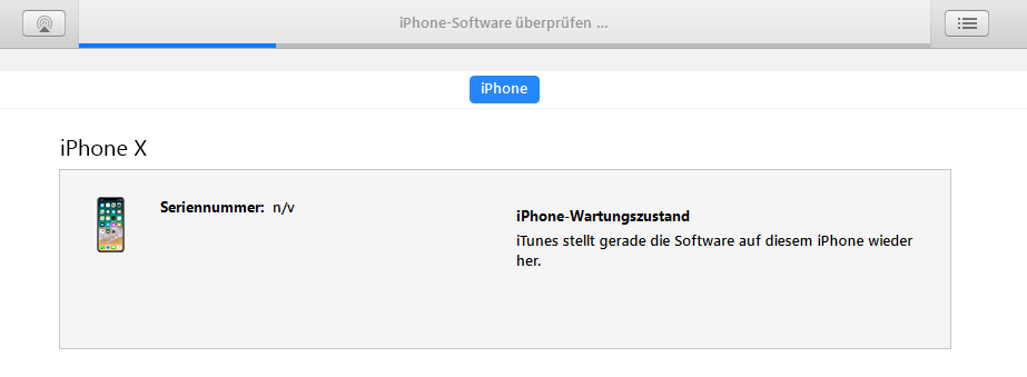

Es geht!!!! Er stellt grade wieder her... Der Apfel ist auf dem iPhone zu sehen und darunter einen Fortschrittsbalken!!!
Mit dem heruntergeladneen ISPW.

Mein X sagt: Hello.... auf nem weißen Bildschirm!!!!
#71
@XJR-Tom dann ist alles gut... schwere Geburt aber geschafft

@NiOS
Ich hab RecBoot.Exe ausgeführt. Dann kamen Fehlermeldungen. Die habe ich ignoriert und auf weiter geklickt.
Dann auf den Exit Recovery Mode geklickt, es kam eine erneute Fehlermeldung, ich hab auch weiter geklickt, ein paar Sekunden später ging das iPhone aus und ich hab den Wartungsmodus im iTunes gehabt und nicht mehr Wiederherstellungsmodus.
Dann hab ich Wiederherstellen mit Shift gedrückt, die Datei ausgewählt und es funktionierte.
