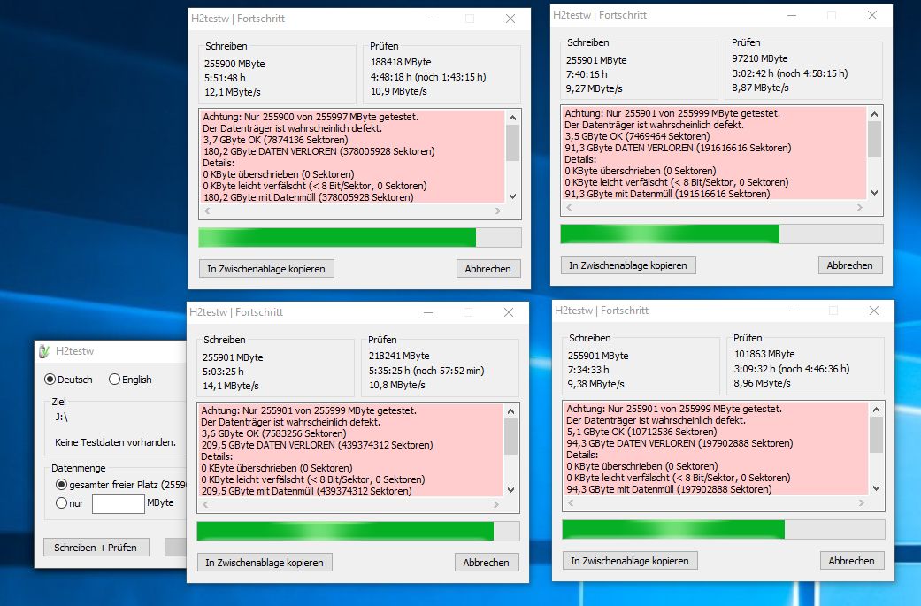

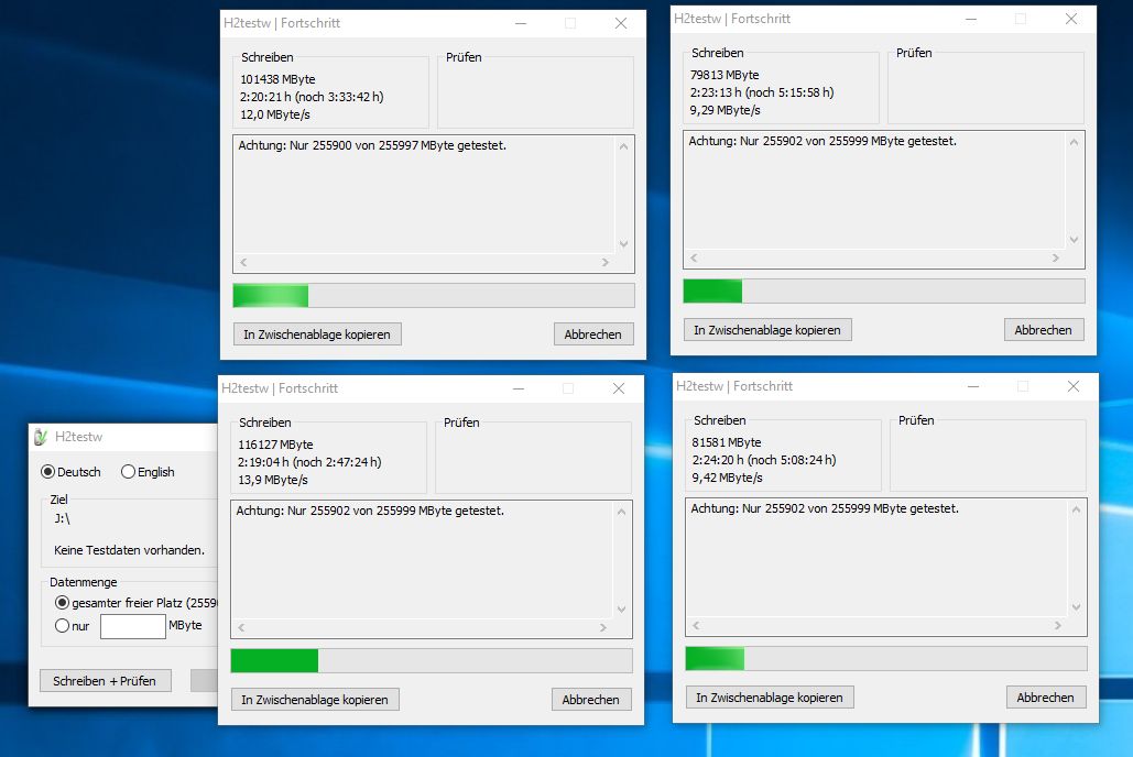

ist das Tool 'h2testw.exe' zuverlässig oder sind wirklich alle 4 nagelneuen Sticks defekt?
Kann ich mir ehrlich gesagt kaum vorstellen?! :confused:

Beim h2testw-Tool kam ja nur Murks raus. Allerdings beim manuellen Bespielen aller Sticks ( sodass Windows sagt, 0 Bytes frei ) und auch beim anschließenden Kopieren der knapp 249 GB zurück auf die Festplatte traten keinerlei Fehler auf!
Sind die Sticks also doch nicht kaputt?
Ich habe sie übrigens vom Amazon Marketplace gekauft für je 75 EUR. Der Verkäufer ist aber nicht mehr im Marketplace bei Amazon aufgeführt. Allerdings habe das Geld bereits per PayPal zurück bekommen vom Verkäufer, der die Sticks allerdings komischer Weise nicht wieder haben wollte.
Laut den Kopierten Testdateien sind wirklich 249 GB beschreibbar gewesen! :-/

@Sim3v Die Sticks scheinen eine reelle Kapazität von max. 8GB zu haben und nicht wie aufgedruckt bzw. Windows nach dem Formatieren sagt von 256GB bzw. 500GB.
Das Ergebnis von kopierten Testdateien siehe Text @elilab. Smiley
