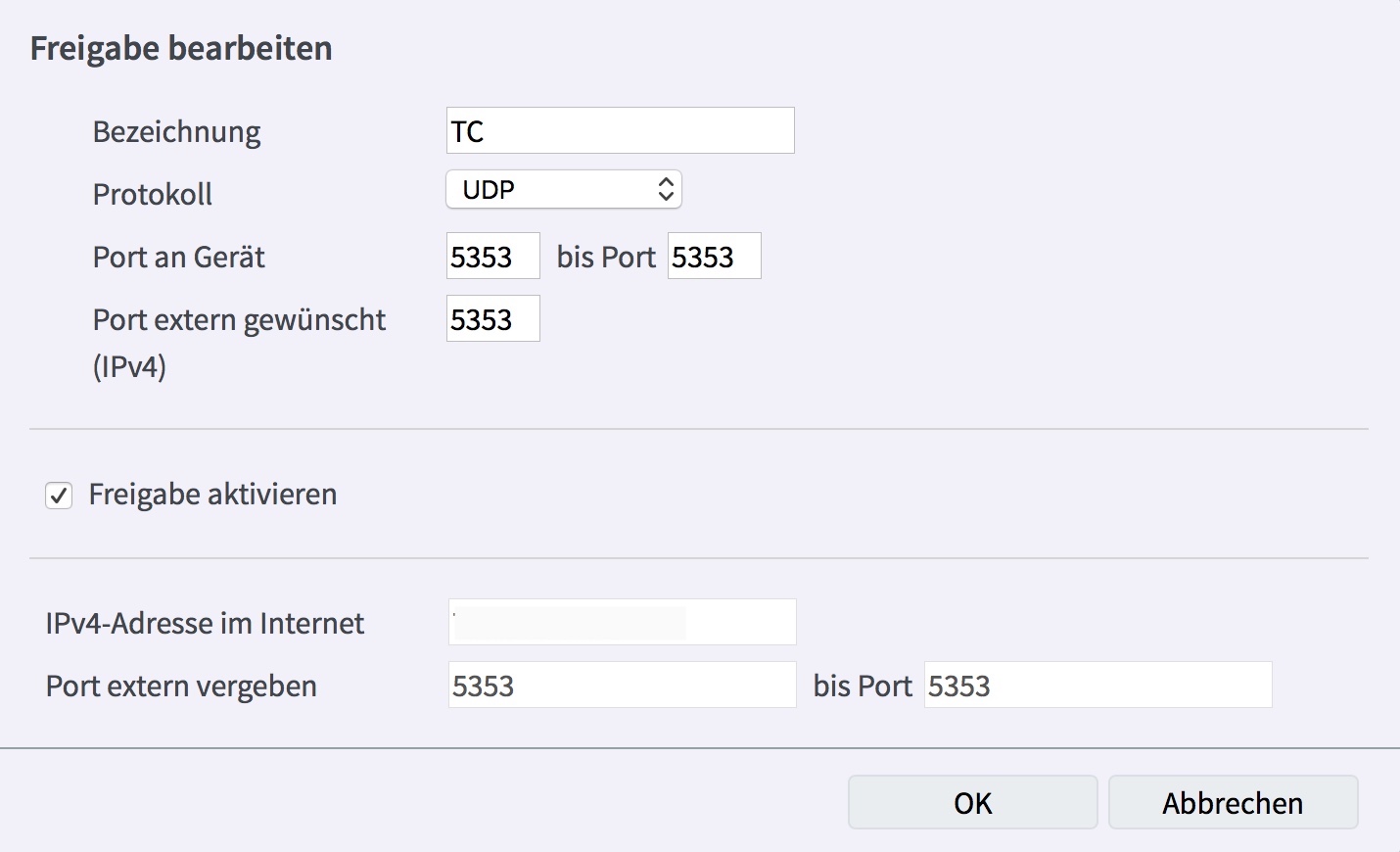

Hallo zusammen leider konnte mir hier keiner helfen nach einigen Minuten in der Warteschlange bei O2, AVM, und Apple Care habe ich die Lösung gefunden.
Ihr müsst auf eurem Internet Router den UDP-Port 5353 freigeben das ist der Port Über den auch das Protokoll für "Back to my Mac" Läuft.
Danach müsst ihr euer TC für den Zugriff Konfigurieren.

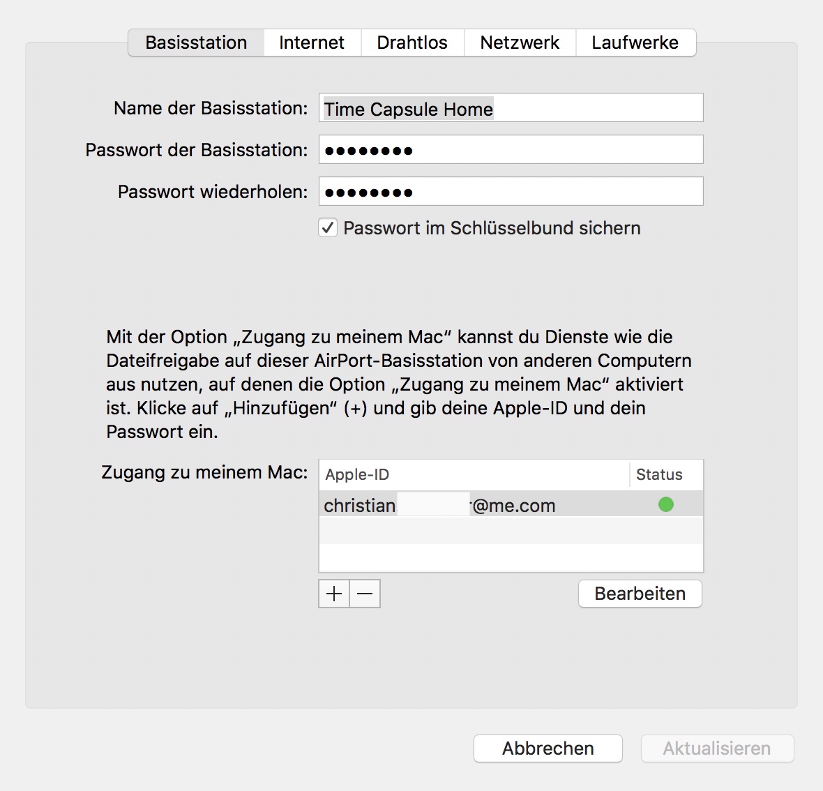

  1. Basisstation> Zugang zu meinem Mac einstellen ( Eurer apple ID die auch auf dem Mac ist )
  2. Airport-Dienstprogramm > Internet > Internetoptionen  da das Häkchen bei Dynamischen, globalen Hostnamen verwenden und die Daten verwenden die ihr in eurem Schlüsselbund unter „Back to My Mac“ findet eingeben das Kennwort ist das Kennwort euerer iCloud.
Ich habe mal ein Paar Screens angehangen und hoffe das es geklappt hat Smiley
Dann testen und es Läuft Smiley
