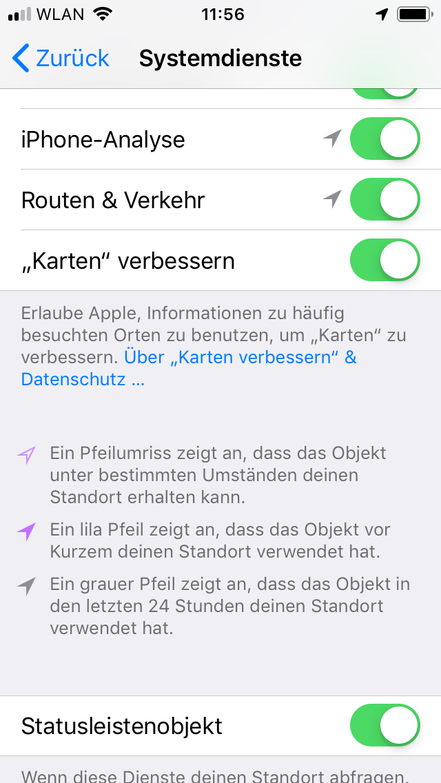

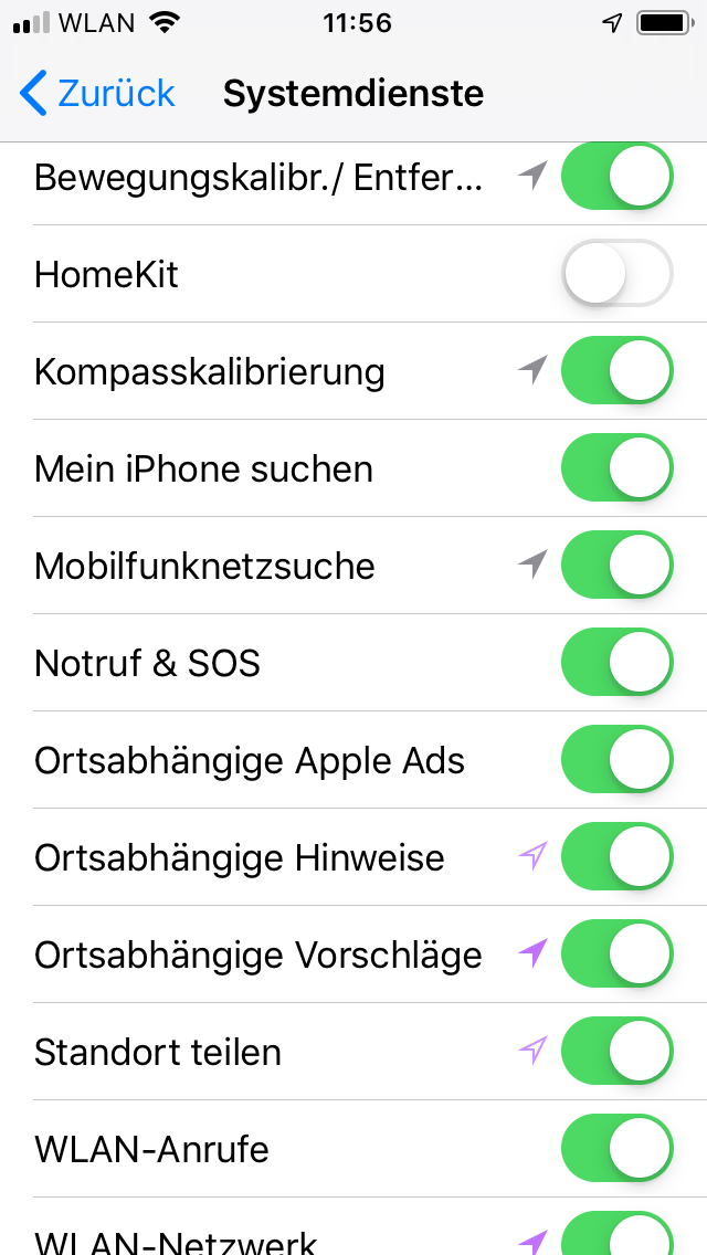

Wenn der Pfeil nur mit dem Umriss dargestellt wird, ist es eine Geofencing-Funktion - wahrscheinlich von einem Systemdienst. Wenn du während der Pfeil in der Statusleise zu sehen ist, unter Einstellungen - Datenschutz - Ortungsdienste - und dann höchstwahrscheinlich Systemdienste schaust, ist das was dann lila ist, das, was dich aktuell ortet und den Pfeil in der Statusleise erzeugt.
Bei mir z.B. gerade HomeKit
[Bild: 40434535263880168556.png]
@Xenia ja, bei mir ist der Lila Pfeil bei den „ortsabhängigen Hinweisen“ lila...ABER, das ist der die ganze Zeit über und in der Statusleiste ist der Pfeil auch die ganze Zeit. Das ist ja mein Problem, ich weiß nicht welcher Systemdienst die ganz Zeit da aktiv ist und die ortsabhängigen Hinweise nutzt.
Ich kenne das von den ortsabhängig Erinnerung, dass die diesen Systemdienste nutzen. Aber ich hab momentan keine ortsabhängige Erinnerung eingestellt und frage mich nun wer oder was diesen Systemdienst ständig nutzt.

Verstehe. Hm, wenn ein Neustart nicht hilft, würde ich diesen Systemdienst einfach man eine Weile deaktivieren und schauen, ob du immer noch permanent geortet wirst, wenn du ihn wieder aktivierst.
@Xenia Das ist wohl die einzige Möglichkeit! Ich bin seit gestern Abend (wo es mir Zum ersten Mal aufgefallen ist) zu Hause. Ich beobachte nachher mal das Verhalten, wenn ich im Autositze und wegfahre. Wenn es dann nicht weg ist, dann werde ich diesen Dienst erst mal eine Zeit beenden und gucken was passiert wenn ich in einer Woche wieder einschalte.
Ich habe immer alles an, bis auf HomeKit.
@Denner ich habe bis auf drei Punkte alles aus. ? iPhone suche, wlan-Anrufe und Notruf. Den Rest brauch ich nicht. Bzw. erkenne auch keinen Mehrwert wenn die eingeschaltet sind.

Ich werde noch wahnsinnig...also folgendes habe ich gemacht.
1.) den Standort gewechselt - der Pfeil für die ortsabhängigen Hinweise blieb!
2.) Erinnerungen vom iPhone gelöscht ( Schalter bei der iCloud aus) - der Pfeil für die ortsabhängigen Hinweise blieb!
3.) Alle Kalender gelöscht ( Schalter bei der iCloud aus) - der Pfeil für die ortsabhängigen Hinweise blieb!
Ich bin ratlos, vor allem weil ich den Pfeil vorher nie ständig gesehen habe..nur ab und an
