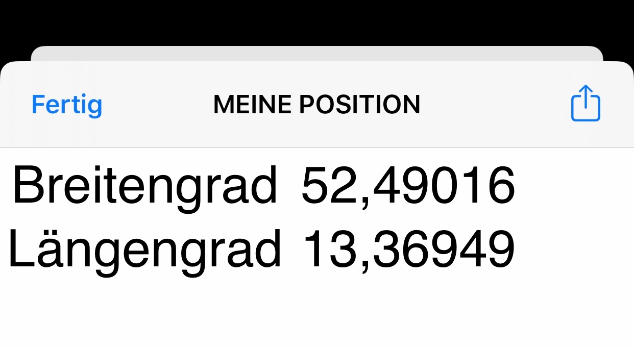

Es gibt die Aktion "Übersicht" um dem Nutzer Text (aus einem Kurzbefehl) anzuzeigen.
Meine Frage:
Wie kann man bitte diesen Text formatieren?
Ich möchte ihn so stark vergrößern, dass die Zeilen die volle Breite des Displays einnehmen, damit Personen mit geringerer Sehkraft es so leicht wie möglich haben.
Ich habe die Lösung gefunden.
1. Aktion "Text": Eingabe des Codes eines vollständigen HTML-Dokumentes
2. Aktion "Formatierten Text aus HTML erstellen"
3. Aktion "Übersicht"
Damit hat man sehr weitgehende Gestaltungsmöglichkeiten. Im Titel des Anzeigefensters wird der Inhalt gezeigt, den man in das Element Title geschrieben hat.
Super Sache. So kann man z.B. für sehschwache Nutzer eine perfekte Ausgabe erzeugen.
Wer kein HTML/CSS beherrscht kann statt HTML auch Markdown und dann eben die Aktion "Formatierten Text aus Markdown erstellen" verwenden.
Wer den Kurzbefehl nachvollziehen möchte:
https://www.iCloud.com/shortcuts/4ecffec...15b3a08fd8
HTML aus dem Kurzbefehl:
