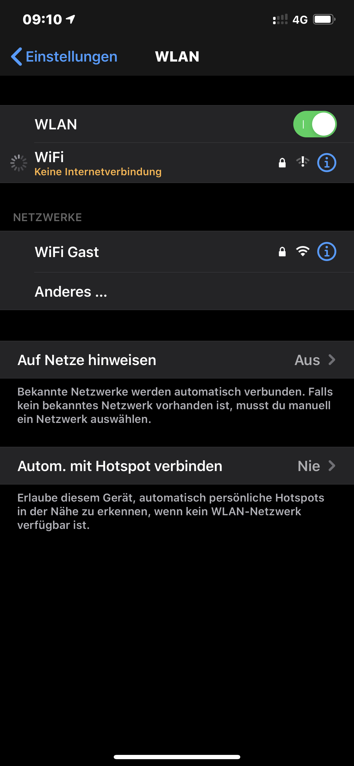

irgendwie habe ich seit iOS 13.3 Probleme mit meinem Netzwerk, seit Tagen steht bei mir zuhause unter Einstellungen WLAN nur: keine Internetverbindung
Netzwerkeinstellungen habe ich bereits zurückgesetzt ohne Verbesserung, meine Freundin hat das gleiche Problem (FireTV, Echo und das ganze smarthome + MacBook laufen einwandfrei)
Jemand auch das Problem?
Hier mal ein Screenshot wie das ganze aussieht, wlan zeigt er oben garnicht mehr an, nur 3/4G obwohl ich den intelligenten netzwechsel aus habe...

Wie verhält es sich denn in einem anderen WLAN? Z.B. bei Freunden oder der Freundin?
Ändere mal den Namen des Wlans und ggf. auch die Zugangsdaten.
Schalte mal das Gastnetzwerk aus. Ich hatte damit auch mal Probleme.
Hast du feste IPs definiert in den Settings deines iPhones? Möglicherweise hast du die DNS-Adressen falsch angegeben.
Hab den Fehler gefunden, viel einfacherer ? hab ein Mash Netzwerk mit dem FritzPowerline, hab den mal gezogen und tadaaaa es geht...
Wenn gleich ich nicht verstehe wieso nur die beiden iPhones gemuckt haben
Danke an alle für die Mithilfe ^^
