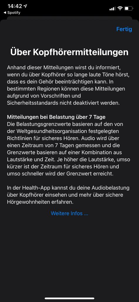

Du hast wahrscheinlich das Problem, das meine Schwester auch hat.
Deaktiviert, aber wird trotzdem reguliert?
Lösch die Health-Daten zur Lautstärkeaufzeichnung, starte das iPhone neu und lösche die restlichen Daten.
Dann sollte erstmal wieder normale Lautstärke da sein.
Zumindest bei meiner Schwester hats geholfen.

Das bringt aber offenbar nur was, um die Lautstärke von vornherein einzuschränken, um eine zwangsweise Drosselung zu verhindern.
Bei meiner Schwester sah das bei der Drosselung so aus, wie im Anhang hier.
