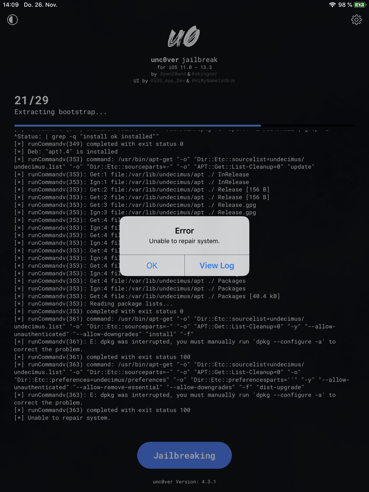

Ich habe noch mal versucht mit der 4.3.1 zu jailbreaken und diese Fehler kommen. Könnte ein RestorerootFS da tatsächlich helfen?
@Bonefish75 restoreroot FS löscht den kompletten jailbreak inkl tweaks, aber du bleibst auf der iOS version wo du zur Zeit bist. Also ja, das kann helfen.

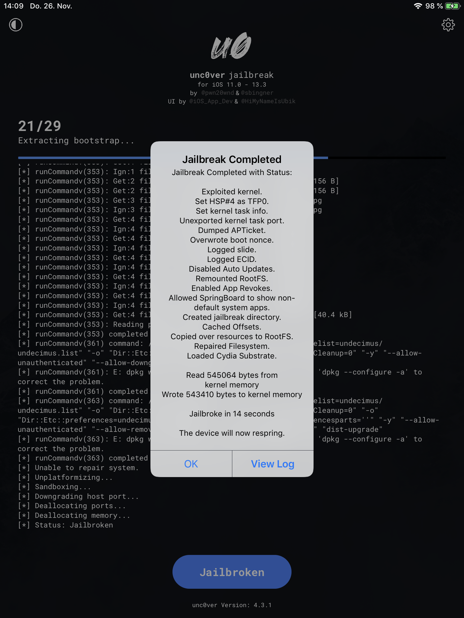

Klasse, Jailbreak hat nun geklappt mit der 4. 3. 1. Vielen lieben Dank Leute.
Ich kann nun vermutlich über die Uncover-HP die aktuelle IPA über Reprovision laden oder? Anschließend Reboot und den 5.3.1 laufen lassen. Sollte so klappen oder? Ich war sehr zufrieden mit der 5.3.1 und die 4.3.1 ist doch schon bisschen älter.
