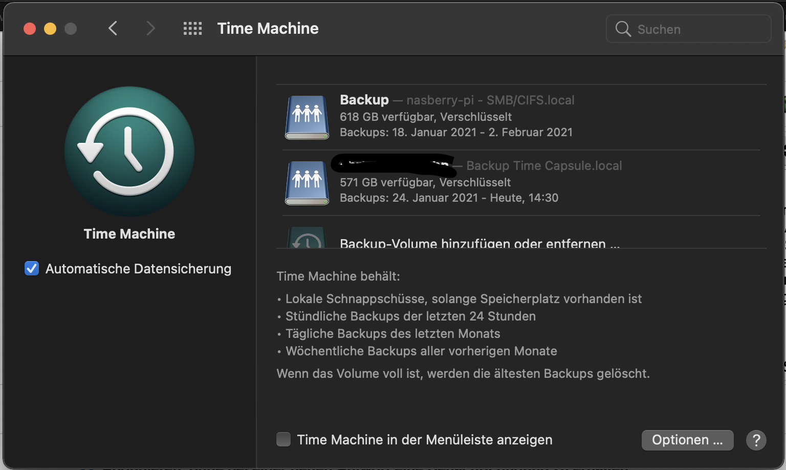

Soweit so gut. Nach der Einrichtung fand sich das Gerät unter macOS in den Netzwerkshares unter dem Namen "nasberry-pi - SMB/CIFS" (nasberry-pi von mir vorgegeben, SMB/CIFS von OMV angehangen). Ich habe meine Macs im Netzwerk soweit eingestellt, dass neben dem Backup auf der Apple TimeCapsule auch auf der dem Share zugewiesenen Backupplatz angelegt werden.
Das hat ein paar Tage funktioniert. Mehrfach musste ich jetzt das Backupvolume unter macOS löschen, da sich der Share bzw. das Device einfach umbenannt hat, nachdem ich macOS neugestartet habe. Jetzt habe ich unter "Netzwerk" z.B. zu finden "nasberry-pi-3 - SMB/CIFS", es können keine Backups mehr darauf angelegt werden, bis ich das Backupvolume für den neuen Share eintrage und beim Verbinden werden mir meine in der Keychain gespeicherten Benutzerdaten auch nicht mehr angezeigt.
Die Zahlen variieren gerne pro Mac und sind mal höher, mal niedriger. Manchmal habe ich ein -2-Suffix, mal sogar -5.
Siehe den Titel des Finders:
Wie man auf den beiden Bildern sieht, ist der Name des Gerätes ja wegen dem Suffix immer ein Anderer. Die IP wurde nicht verändert - auch nicht (bei allen Macs) der Verbindungstyp zum Netzwerk. Das schließe ich daher persönlich mal als Ursache aus. Die MacBooks sind immer per WLAN verbunden, auch immer zum gleichen Netzwerk, obwohl ich 2x 2 Netzwerke habe (2x 2.4GHz und 2x 5GHz).
