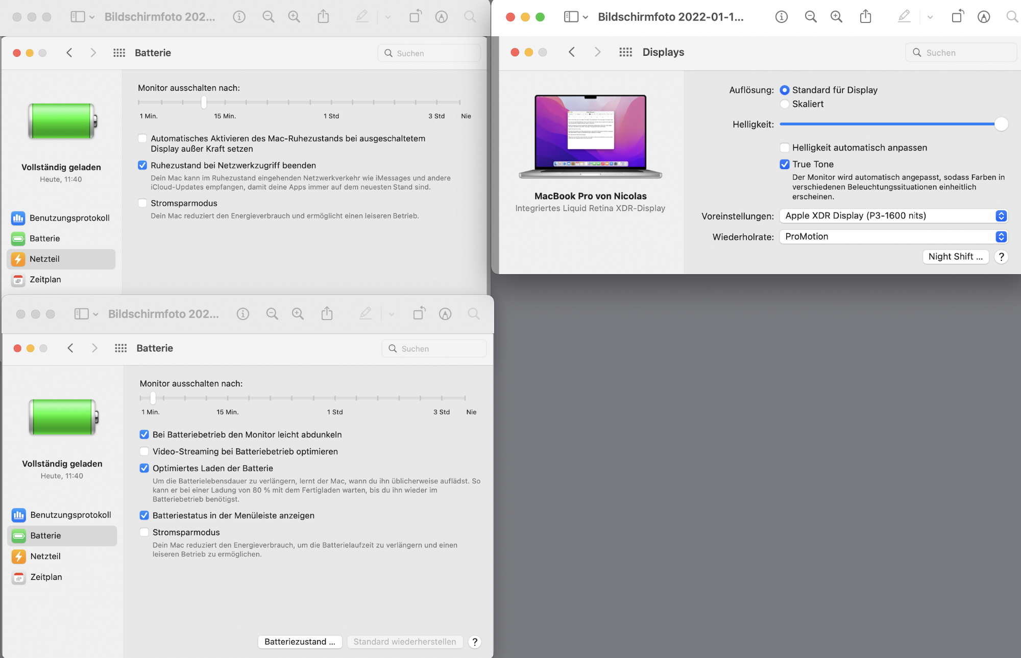

Hier noch meine Systemeinstellungen!
schalt mal das mit der automatischen Helligkeit ein und teste das. Ansonsten habe ich die gleichen Einstellungen, nur das zusätzlich.

Update: wenn ich TrueTone deaktiviere, dann bleibt die Helligkeitsstufe genauso, wie ich sie eingestellt habe!
Was ist denn da los?!?

3. nach ein paar Minuten Inaktivität dimmt das System willkürlich die Helligkeit um 30-40%
Ich habe jetzt mal unter Batterie (Systemeinstellung) bei Netzteil auch noch den Haken bei "Ruhezustand bei Netzwerkzugriffen beenden" rausgenommen
Bis jetzt hält das Ding die voreingestellte Helligkeit...
