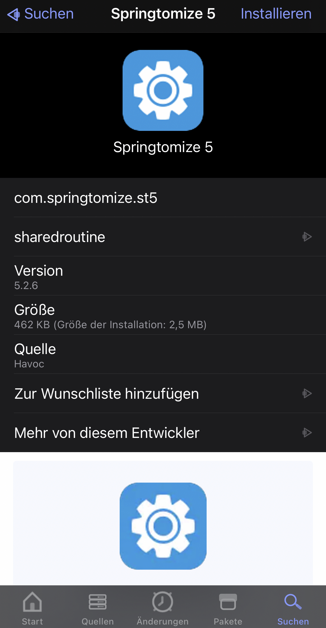

Repo eingetragen, Springtomize 5 gefunden, lässt sich nicht installieren.
Sieht Anhang.

Auf der Seite in Cydia wird ja oben in einem Balken angezeigt
„ Dieses Paket kann nicht mit Cydia heruntergeladen werden. Dieses Paket kann nur von einem modernen Paketmanager wie heruntergeladen werden“
Da wird auch Zebra angezeigt.
Zebra hab ich in Cydia in die Quellen eingetragen, aber ich kann Springtomize 5 , immer noch nicht installieren.
@Jens72 du musst Zebra erstmal installieren, die Quellen importieren aus Cydia und dann in Zebra STM5 aus der Havoc Repo installieren.

Egal, ich hatte Zebra installiert, siehe Bild. Ich weis aber nicht wie ich da die repo von havoc eingesetzt werden soll.
Ich hatte die havoc repo wie schon geschrieben in Cydia eingesetzt, hat auch funktioniert, aber umgekehrt?
Hier dann noch die geöffnete nächste Seite unter Package
Habe Zebra jetzt im System, kann Springtomize trotz allem nicht installieren.
@Jens72 dann schau mal ob applist installiert ist, wenn nicht installieren oder wenn vorhanden neu installieren. Springtomize benötigt applist um zu funktionieren und hat damit ein Problem, das bedeutet die Meldung.
