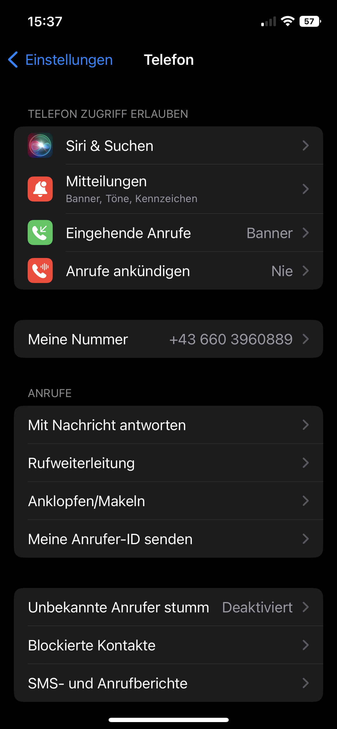

@ThinkTwice unter Einstellungen -> Telefon, Nachrichten usw.
Grüßle
toptac

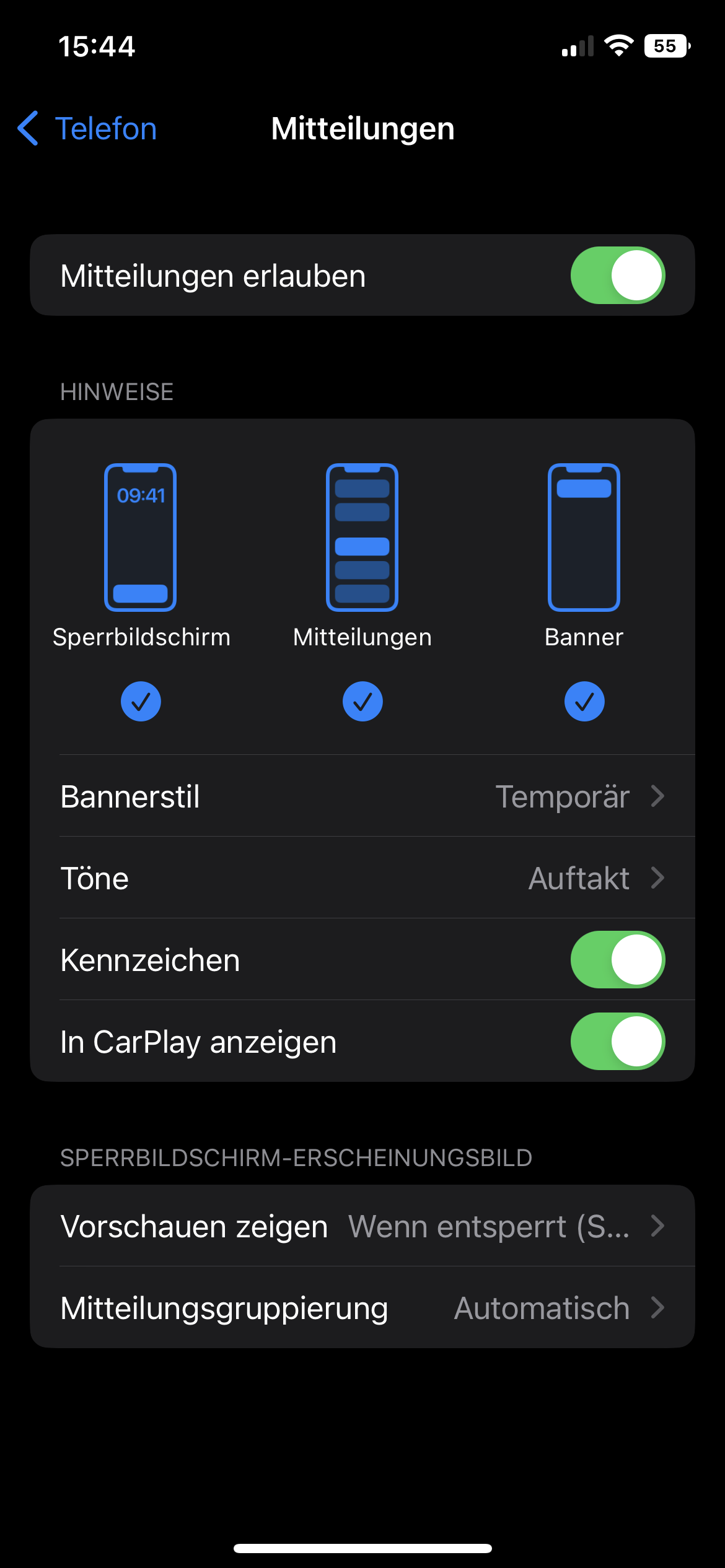

@ThinkTwice schau mal dort unter Mitteilungen
Grüßle
toptac
Dort ist es auch nicht.

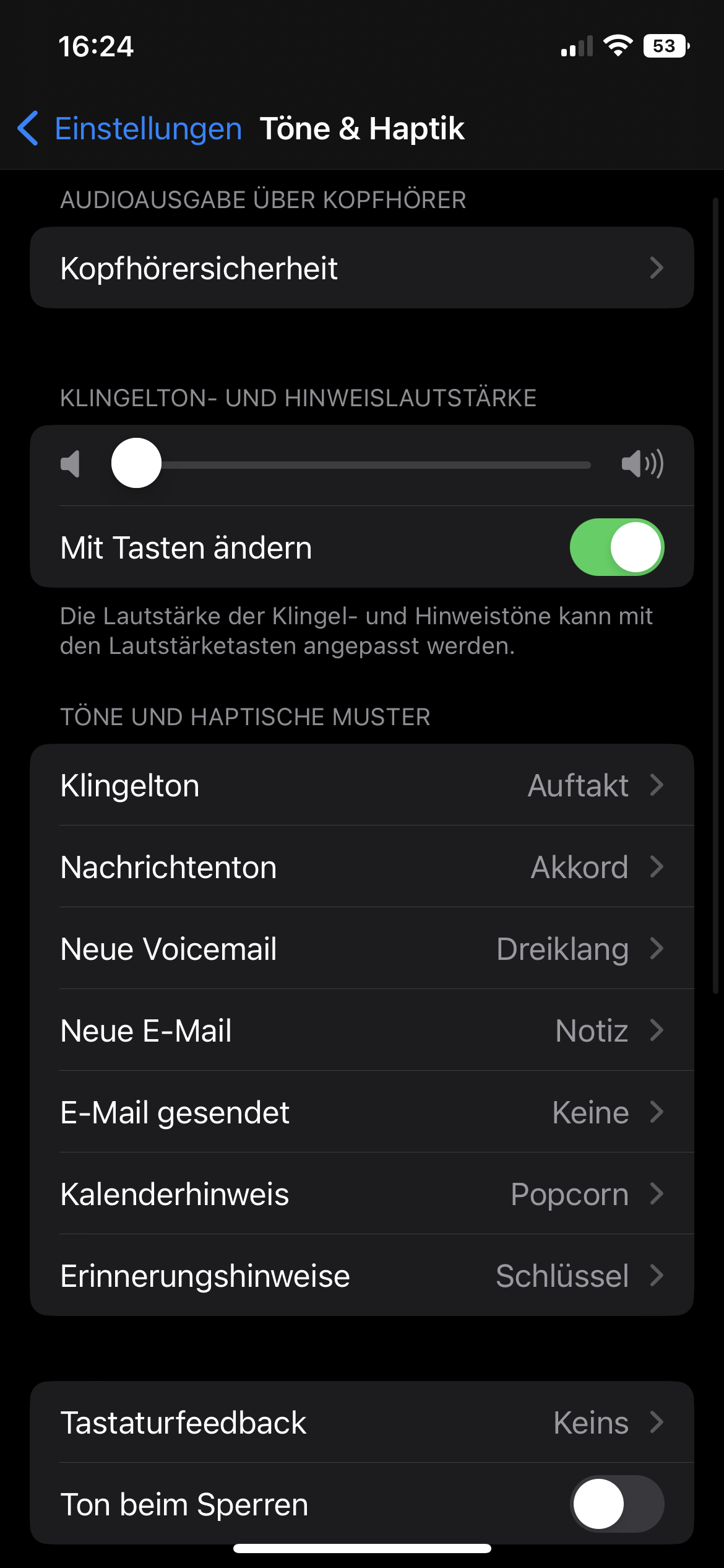

Ist da nichts bei „Töne & Haptik“ einzustellen?
iPhone 14 Pro
klar werden dort die Klingeltöne und Vibration eingestellt unter "Töne". Wo Haptic eingestellt wird, weiß ich auch nicht. War ja ursprünglich auch nicht die Frage Zwinkern

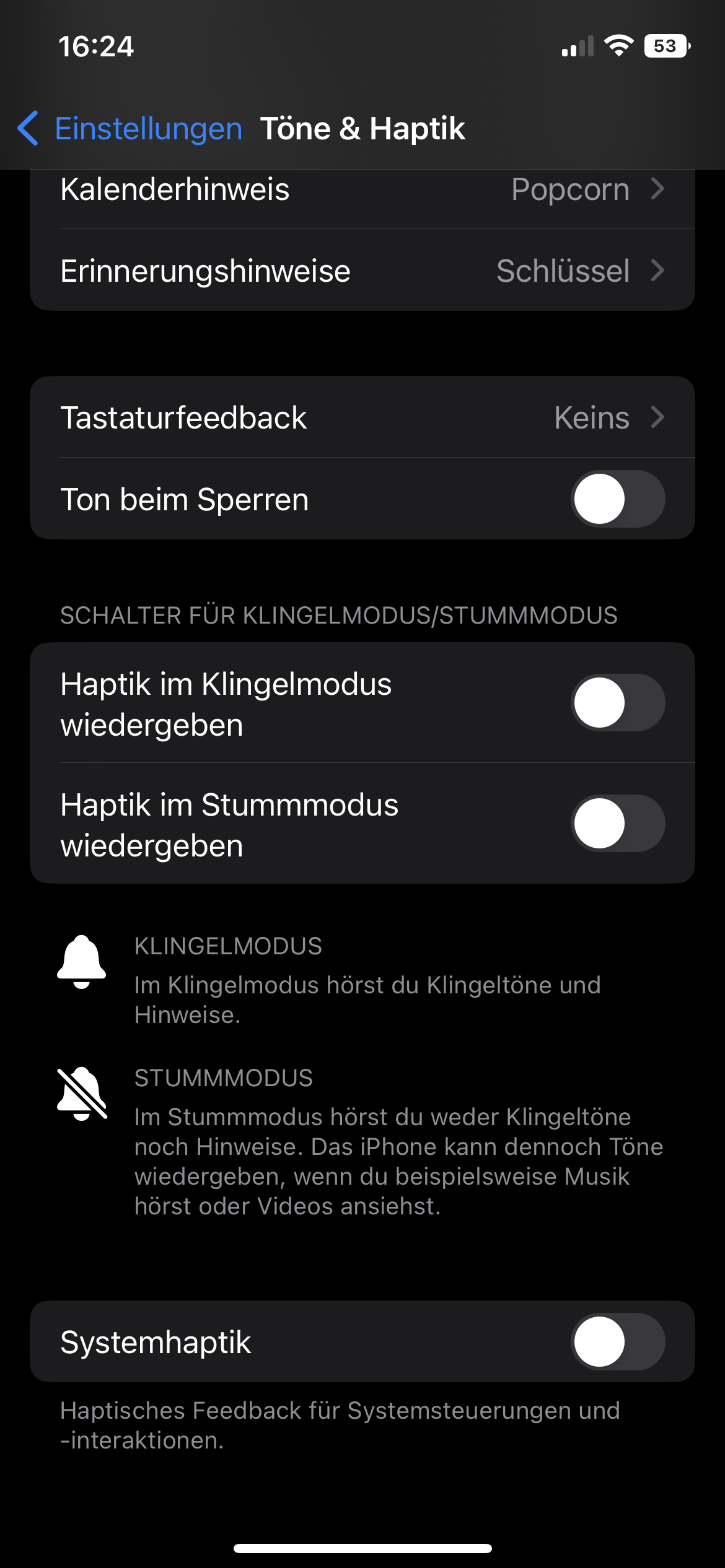

@ThinkTwice Haptik im Stummmodus wiedergeben.
Muss Systemhaptik auch eingeschaltet sein?
Muss ich dann "Lautlos" mittels dem seitlichen Schieberegler am Gehäuse einstellen oder genügt es mittels z.b Doppeltippen an der Rückseite des iPhones Lautlos einzuschalten?
iPhone 14 Pro
(20.09.2022, 16:34)ThinkTwice schrieb:  Muss Systemhaptik auch eingeschaltet sein?
Nein
(20.09.2022, 16:34)ThinkTwice schrieb:  Muss ich dann "Lautlos" mittels dem seitlichen Schieberegler am Gehäuse einstellen oder genügt es mittels z.b Doppeltippen an der Rückseite des iPhones Lautlos einzuschalten?
Das würde ich einfach mal ausprobieren.
Systemhaptik muss nicht eingeschaltet sein, aber ob den Ton zu minimieren reicht weiß ich nicht, ich habe mein iPhone meist über den Schieberegler auf lautlos.
Ihr habt recht - Systemhaptik muss nicht eingeschaltet sein.
Hab das nun Gegengleich mit dem iPhone 8 meiner Freundin probiert, welche auch nun iOS 16 installiert hat.
Da genügt es, wenn nur "Haptik im Stummmodus wiedergeben" eingeschaltet ist.
Wenn das iPhone dann auf lautlos eingestellt ist, vibriert das Handy bei ihrem iPhone 8.

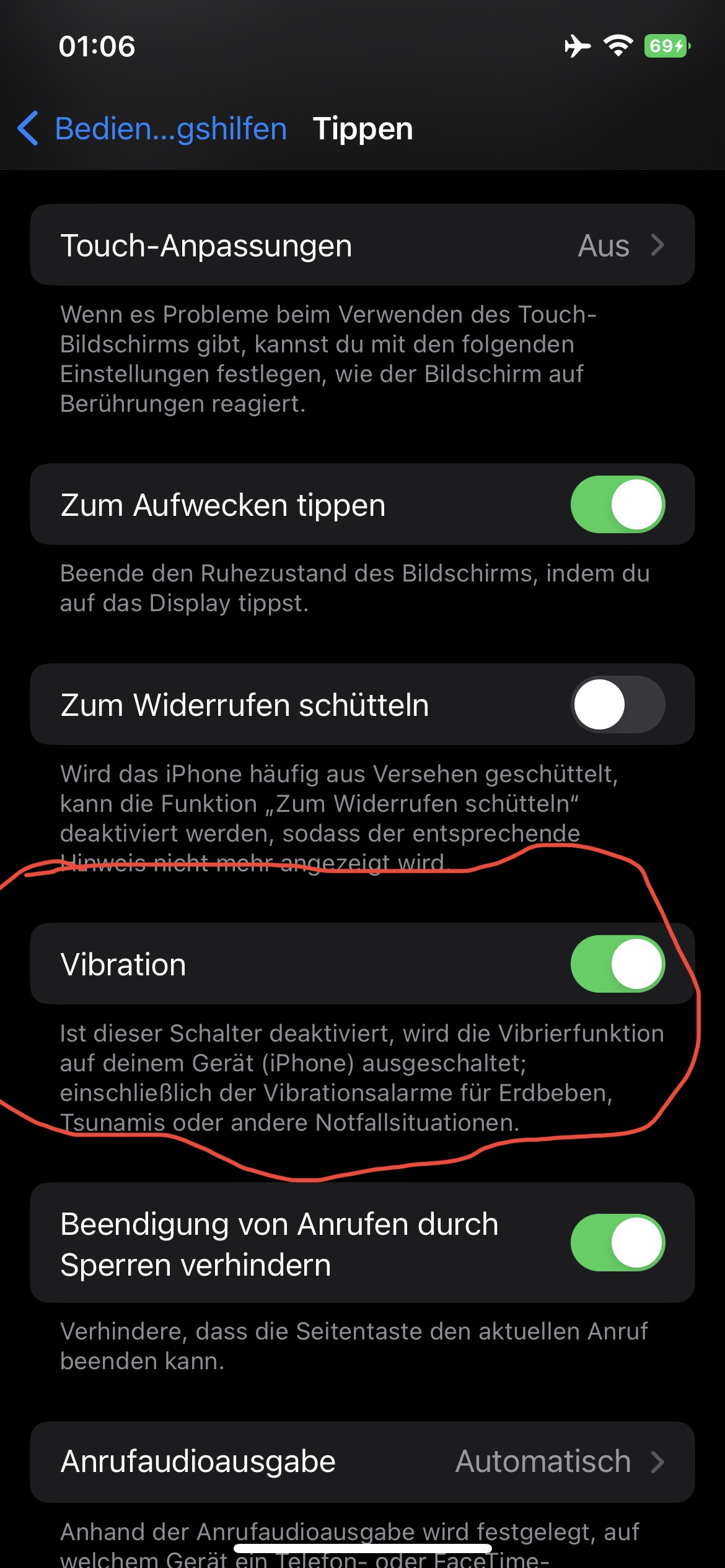

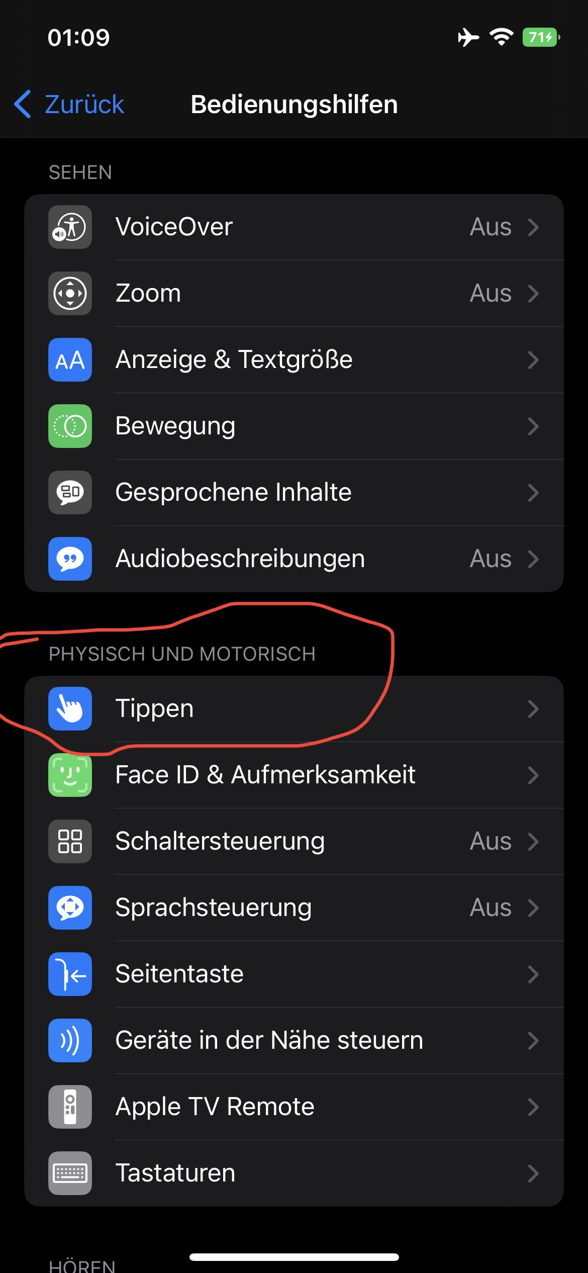

Ich habe gerade durch Zufall herausgefunden welche Zusatzeinstellung deaktiviert war weswegen das iPhone dann nicht mehr vibriert hat.
Ich hab es nun aktiviert und seit dem funktioniert es wieder.
Es handelt sich um einen Funktion welche folgendermaßen findet:
Einstellungen —> Bedienungshilfen —> (Physisch und Motorisch) Tippen —>Vibrationen muss aktiviert sein.
Sonst vibriert nichts am Handy :-)
