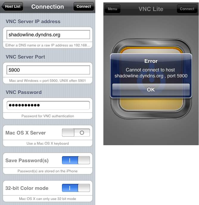

Ich komme nicht rein, vlt kann mir ja jemand helfen.
1. Ich habe ein Account bei Dyndns.org eingerichtet
2. mein Netgear Router hat die Dyndns Daten auch gefressen und sendet jetzt immer die iP an Dyndns.org
3. Ich habe den Port 5900 im Router freigegeben
Ich verwende Win XP SP3 & iPhone 2G mit 2.0.1
Aber mein iPhone will nicht connecten. :helpsmilie:
#27
Habe es auch probiert, leider ohne Erfolg.
Windows Vista Ultimate mit Ultra VNC.
Port 5900 und 5800 sind in der Fritzbox und in der Firewall eingetragen.
Beim Versuch zu connecten, sagt VNC Lite auf dem Ihone " Information: Host has closed session" Habe alles probiert. Leider weis ich nicht mehr weiter.
Jemand von Euch vlt ne Idee ? Prost

Habe leider auch das Problem das jedes mal die Fehlermeldung host has closed the sessions kommt.
suche schon den ganzen tag wo das problem liegen könnte habe aber leider noch kein lösung.
Bei Google hab ich auch schon alles durchsucht aber ohne erfolg.
In den FAQs von Remote Programm steht als weitere Ursache noch etwas mit der Bit Zahl der Windows Version, etwas mit 40 Bit und 128 Bit aber ich kann damit garnichts anfangen ob und wo man da etwas umstellen kann.
Desweiteren steht dort noch die Portfreigabe aber das ist alles soweit gemacht 1000 mal geprüft und Firewall komplett ausgeschaltet.
Hat jemand eine Lösung für dieses Problem, wäre sehr nett da ich hier gelesen hab das jemand auch dieses problem hat oder hatte.
