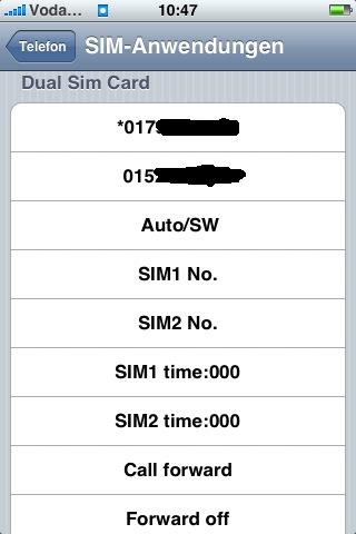

Auf der Verpackung steht bei mir "SUPER TWIN SUPER CARD 8A".
DualSIMAdapter passt nur rein, wenn ich die MetallCover weglasse
und den Simtray einen kleinen Loch gebohrt habe.
So sieht die SIM-Anwendung in FW2 aus.
Gruss
